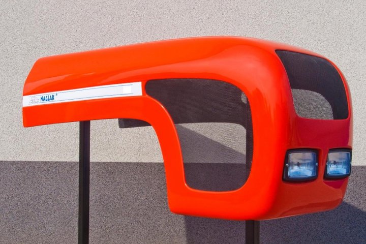

Ja się mogę wypowiedzieć na temat kabiny Naglak do C360, błotniki z tworzywa, drzwi otwierane na koło.
Taka jak na foto.
Stosunek jakości do ceny mizerny. Za wydaną kwotę powinniśmy otrzymać produkt lepszej jakości i lepiej dopracowany.

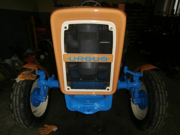

Panowie ma ktoś atrapę z taką rynienką, jak to jest zmontowane, ramka jest taka sama i czy sama rynienka będzie ta sama co w 330 ?

ja mam. Atrapę masz od C-360 a rynienkę od C-355 i nie będzie pasować

Jest to zamontowane na śrubki ale jak kolega wyżej powiedział nie bedzie pasować ponieważ w atrapie od c-360 nie ma otworów na śruby jak przewiercisz to wtedy będa a od c-330 niczym się nie różniła to samo

W 30-stkach ta nakładka była o 2 cm dłuższa niż ta co w 55-tkach.Jak założysz od 30-tki to będzie prawie zakrywać cały środkowy pas.
Na zdjęciu widać nakładkę z 30-stki na atrapie 55-tki
