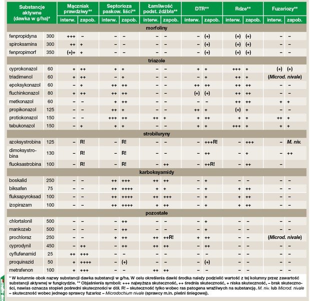

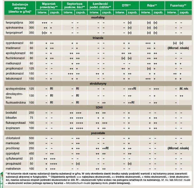

krychu    151
loquito napisał:
Za niedługo będzie ruszał kolejny raz temat doboru środków wiec może się przyda.
Według tej tabeli wychodzi na to że priaxor w dawce 1,3 l/ha będzie najlepszy na łamliwość podstawy.

masa24    2338
Track limero dobry zabieg na t1 tylko faktycznie z jakiegoś powodu zrobiłem głupotę i dałem 1 l track zamiast 1.5 . Pewnie stad moje problemy

masa24    2338
Idealny to dużo za mocno powiedzzuane
Czasem nie najsłabiej działa wg tej tabeli po angielsku?
