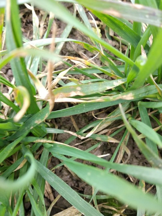

Rzadki siew nie pomogł , powinno iść T0 ale za dużo się czaiłem że mokro, no więc jak temperatura będzie powyżej 10stopni to postaram się od razu z T1 wjeżdżać . Tylko pytanie co tu mądrego wymyśleć, żeby działało interwencyjnie 🤔 tak trochę myślałem nad protiokonazolem 150g + fenopropindyna 300g , tylko wypadało by tutaj coś dodać zabezpieczającego? Stanowisko po rzepaku więc podstawa spoko , siew 320szt/M2 no ale Bilanz lubi się krzewić więc ...

praktis od firmy sharda, jak jeszcze nie ma to będzie  z tego co rozmawiałem ostatnio.
