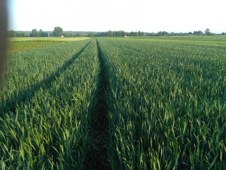

greg91    59
Tak umnie Hondia wygląda  t1 było t2 tazer i soprano  tydzień temu .Mam zamiar jeszcze t3 w planach tarcza łan i helmtop po 0,7 tylko kiedy to wykonać tak praktyczne ,ma ktoś jakiś ciekawy link o zabiegu t3 pytam bo to moje początki z tym t3.

greg91    59
Mam taka nadzieje bo od świąt do czwartku nanią  nic deszczu nie było ,a tak do tematu to czy jak się wykłosi to jechać z tym t3 .

JozB    181
Greg jak masz tebu i tiofanat, to musisz się wstrzelić na początku kwitnienia, bo wtedy tiofanat najlepiej Ci zadziała. Tani i dobry zabieg pod warunkiem dobrego wstrzelenia w termin

greg91    59
Tarcza łan to tebu,a helmtop to tiofanat po 0,7 w planach.Postaram się wstrzelić tak jak mówisz . Dzięki Wielkie

JozB    181
Greg pamiętaj pierwsze 2-3 dni kwitnienia

greg91    59
Tylko teraz jak to zrobić gdy nierówno się będzie kłosić i kwitnąć ze względu na tą suszę co była bo przez powiedzmy środek pola jest inny pas ziemi lub bardziej przepuszczalnych i tam jest w połowie wykłoszona a początek i koniec dopiero zaczyna się kłosić ,wtedy jechać później czy wcześniej co otym myślisz.
Udostępnij ten post
Link to postu
Udostępnij na innych stronach
JozB    181
Jedz równo całą działkę, zawsze możesz jeden dzień opóznić. Nie martw się, po paru latach będziesz mieć na to wywalone czy wykonałeś idealnie zabieg. Wykonać i za następną robotę się brać, bo jeszcze ze 40 lat będziesz to samo robił, a za każdym razem może być inny przebieg pogody.

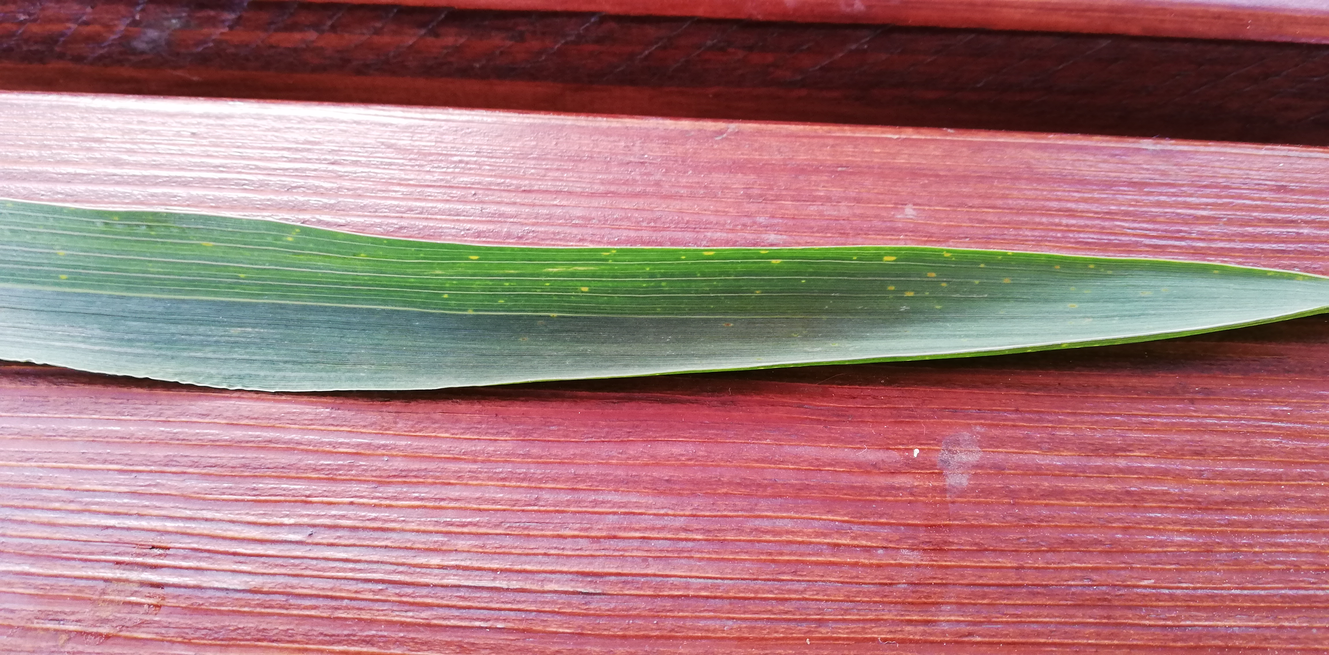

kamil2963    39
Panowie zauważyłem że flaga zaczyna dostawać takich kropek ? Jak sądzicie, niedobór czy wchodzi jakas Infekcja ?

loquito    240
Chyba początki DTR

losktos    356
Dtr lub początek septoriozy. Po zdjęciu ciężko stwierdzić
9 godzin temu, Ertrans napisał:
W fazie kwitnienia raczej bym nie spryskal
Niby dlaczego nie? To najskuteczniejszy termin do walki z fuzariozą

kamil2963    39
5 godzin temu, loquito napisał:
Chyba początki DTR
Ju dzisiaj widać że to DTR. Trzeba będzie pojechać wcześniejsze T3 co mnie nie cieszy. Na fuzarium trzeba będzie przy kwitnieniu coś dołożyć.
Mam tilmor: tebukonazol + protiokonazol, wyniszczy ale do żniw nie wytrzyma :/

bratpit    29
MOże to i DTR , ale na mojej Hondii to się to nie dodaje.
Wyeliminowałem septerioze,  zabiegi OK w punkt na flage  pogoda raczej na rozwój nie sprzyjała -kwiecień-maj.
Watpie też w DTR  bo presja jest jak pszenica po pszenicy , a u mnie po łubinie.
Obok Artist po pszenicy czyściutki /ta sama agrotechnika/, a wg COBORU jest wrażliwszy na DTR i septerioze.
Ciekawostka ?
Znalazłem jeszcze coś takiego i nazywa się to PLS i chemia na to nie działa .Wrażliwość odmianowa jedynie.
