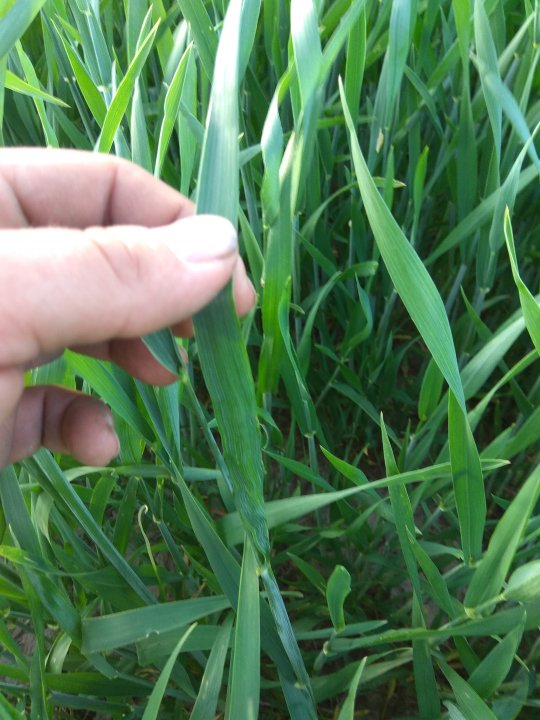

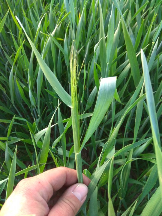

panowie potrzebna szybka odpowiedz ,bo zboze marnieje z kazdym dniem
co to za choroba, lub niedobór
tydzien temu poszedl tilt 1l+atak 1l+siarczan mg siedmiowodny ok.15kg,green zboza 2kg,uniwersal 1,5kg  energy 1kg ,start 1kg
jak spojzycie strone czy dwie wczesniej to widac jak wygoądalo w zeszłą sobote
TAk na oko jak chłop umarł to może być:
1.POzostałości po mączniaku chlorozy i nekrozy z septeriozą na liściach dolnych .Trudno wyczuć .
2. JEżeli niedobory to Potasu tudzież azotu, a może wody?
3. Ostatnia opcja to jakaś choroba od korzeni.
JA widać do wyboru do koloru.

#8591 Share BENNY82
BENNY82
    Zaawansowany
  • Members
  • PipPipPip
  • 892 postów
  • Płeć:Mężczyzna
Napisany 26 maj 2016 - 18:46
Zabiegi fungicydowe
dzieki za odpowiedz
to znaczy ze oprysk nie zadziala ,lub bedzie mniejsza skutecznosc?
po pierwsze jak z opadami w twoim regionie? pryskałeś w słońcu? to dwie najważnejsze sprawy. triazole zastosowane w słoncu przypalą wierzchołki lisci bo przemieszczają się w góre i przy niedoborach wody wpłyną niekorzystnie na rośline. te osady znikną bo zostaną pobrane przez rośline wraz z rosą ale z braku wody roslina ich nie przetworzy i będą oddziaływac fitotoksycznie na rosline. słowem kiepsko to wygląda. sam wstrzymuje się z t2 bow zeszłym roku prysnełem i przypaliłem.
#8592 Share luki08
luki08
    Zaawansowany
  • Members
  • PipPipPip
  • 350 postów
Napisany 26 maj 2016 - 19:39
Zabiegi fungicydowe
prysnąłem wlasnie na sloncu okolo 15-16 godz bo balem sie ze mnie zaleje(a i tak nie padalo) ,jak na razie nie podalo od 2 tyg -czyli sucho,
na dzis i jutro zapowiadają opady ale ciekawe co z tego bedzie
z daleka łan wygląda całkiem dobrze ,kolor tez ma odpowiedni, tylko z bliska nie za bardzo mi sie podoba ,moze po opadach bedzie lepiej
