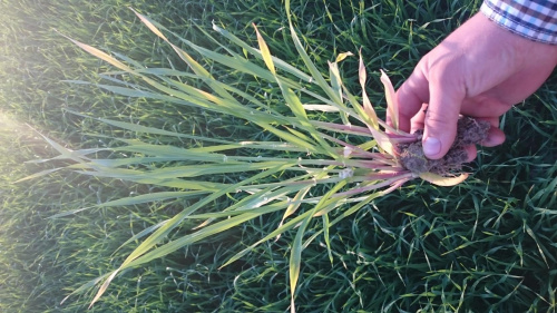

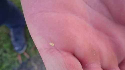

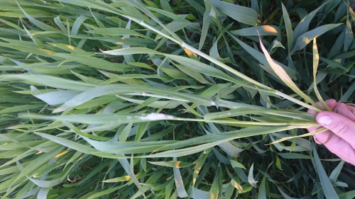

Co może dziać się z jęczmieniem jarym, żółknął liście ale nie mają brązowych plam i do tego jest jakaś ślina na liściach. Poszło wczoraj yamato 1,5l + cyperkil 50ml. Dodam że pH uregulowane, 2 tyg. temu siarczan magnezu + mikro, nawożenie obornik + 200kg polifoski 6 + 150kg saletrzaku, ziarno zaprawione baytanem trio.
Dorzucam zdjęcia. Pierwsze zdjęcie jęczmień z przebarwieniami i śliną, drugie zdjęcie robaczek zielono-żółty który siedzi w ślinie, trzecie zdjęcie to pszenica ozima dzisiaj zobaczyłem że jest na niej tej śliny bardzo dużo. Te niby przebarwienia na trzecim zdjęciu na pszenicy to tylko cień zachodzącego słońca.

Co bedzie lepszym rozwiązaniem w pszenicy i pszenżycie ozimym na drugą dawkę po wykłoszeniu, Azokstriobulina 0,5l + Epoksykonazol 0,5l czy Yamato 1,5l? Na T1 poszło Propico 0,5 + Prochloraz 0,8.
Te małe robaczki to chyba mszyce
