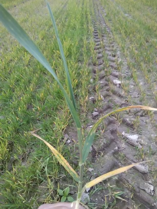

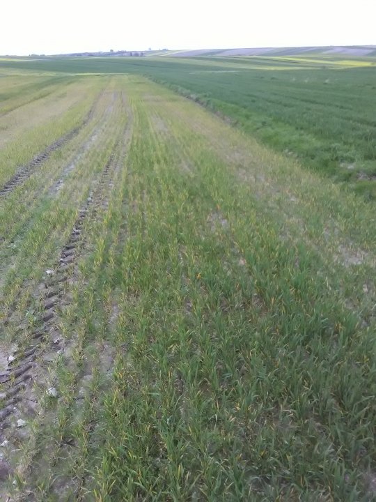

Zabiegi fungicydowe Co bedzie lepszym rozwiązaniem w pszenicy i pszenżycie ozimym na drugą dawkę po wykłoszeniu, Azokstriobulina 0,5l + Epoksykonazol 0,5l czy Yamato 1,5l? Na T1 poszło Propico 0,5 + Prochloraz 0,8.
Co może dziać się z jęczmieniem jarym, żółknął liście ale nie mają brązowych plam i do tego jest jakaś ślina na liściach. Poszło wczoraj yamato 1,5l + cyperkil 50ml. Dodam że pH uregulowane, 2 tyg. temu siarczan magnezu + mikro, nawożenie obornik + 200kg polifoski 6 + 150kg saletrzaku, ziarno zaprawione baytanem trio.
oczywiście że azoksystrobina z epoksykonazolem tylko strobi 0,5 moze zostać natomiast epoksykonazolu dałbym 0,7 conajmniej
drugie pytanie jak masz uregulowane ph to może być :\
brak magnezu
brak manganu
były naloty mszyc i masz wirusa

Zabiegi fungicydowe Pozwole sobie wtrącić, ze rzadko spotyka sie silne niedobory Mg przy uregulowanym ph.

ale się spotyka.Kolega mógłby wrzucić fotki tego jęczmienia

Mógłbyś wrzucić fotki tych brązowych plam i tej niby śliny??
