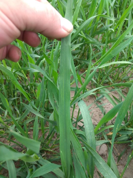

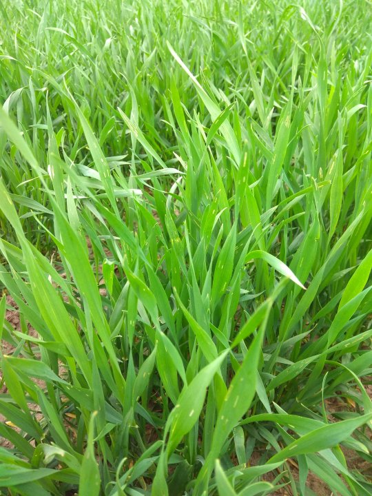

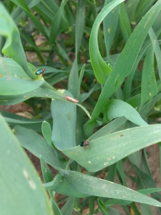

nie  zrozumiałas  o  czym mowa chyba , kolega  stwierdził że  górne  foto  to  uszkodzenia  mechaniczne ,  a  dolne  DTR .
Nie  tylko on  zresztą  tak uznał .
A  TY  Uważasz że co  to jest  na  2  górnych  zdjęciach ?
sorki, tak przyznaje nie spojrzałam na 2 górne zdjęcia,  które przedstawiają mechaniczne uszkodzenia, zgadzam się jak najbardziej z kolegą.

"Przebarwienia wzdłuż całego liścia to nie dobory magnezu dodaj do zabiegu siedmiowodny siarczan magnezu, zmieszać 0,6 flutiafol+ 0,3 cyprokonazol"
Dzięki za doradę koleżance @B-44 , ja mam impakt 250 (flutiafol 250g i cyprokonazol 400g ) to radzisz dać 150g flu + 120 cyprok wydaje mi się dużo.

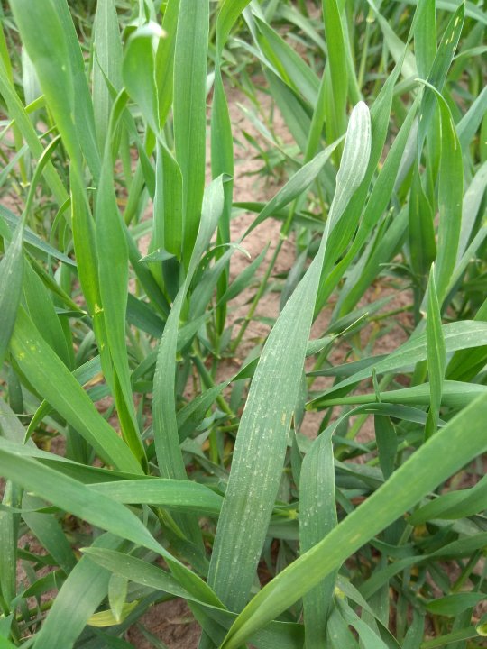

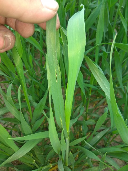

Witam. Mam problem ze swoją Arkadią na T1 poszło Capalo 1,5l + Moddus 0,35l  23 kwietnia,
ostatnio zauważyłem plamki na pszenicy. Co to może być?
A ja wtrącę swoje trzy grosze. Nie za wiele się znam co prawda, jednak czasami tak reaguje pszenica na niedobory potasu. Dlatego pytanie, ile potasu jest w glebie, jaki przedplon ...

Potasu raczej nie jak bardzo byśmy się upierali na niedoborze to wczesny niedobór miedzi ale tu już jest stwierdzone DTR

to nie sa żadne uszkodzenia mechaniczne tylko brunatna plamistość lisci czyli DTR w zaawansowanym stadium i widac ewidetne niedobory magnezu owe przebarwienia jasne smugi wzdłóż liści, zaś te drobne czarne kropki jak muchy odchody to wczesne stadium tej choroby DTR, która potrafi nieźle zabrać plon , do zwalczania trzeba dać jakaś strobiluryne i triazol: Acanto, Credo Charisma, Reweler, Amistar +Artea
z tych rozwiazań co napisałąś to tylko  reveler i amistar + artea  miałoby jakis sens ponieważ  zawierają triazole
reszta to  samo strobi typowo zapobiegawczo
ja dałbym teraz menara 0,5 l+ zaftra  0.4l +1 l gwarant przy okazji kompletne T2
