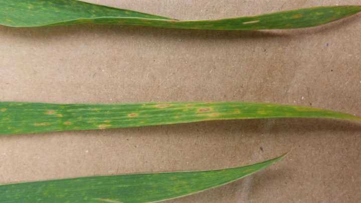

losktos co polecisz wyniszczającego na zaawansowana brunatną plamistość liści jęczmienia jarego w rozsądnej cenie? poszedł wcześniej duet star ale zamiast lepiej to gorzej po nim. oprysk polaczonony z moddusem, nie wiem czemu sie tak stalo...wina adiuwanta?
napewno nie zrobiło się gorzej dlatego ze opryskałeś. Poprostu infekcja mogła już wystapić przed zabiegiem ale nie było jeszcze widac objawów. Wyszły później a środek poprostu wszystkiego nie zwalczył. Co do środków - substancje protiokonazol bądź epoksykonazol
