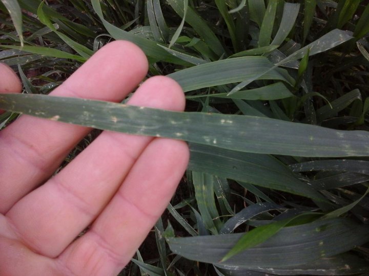

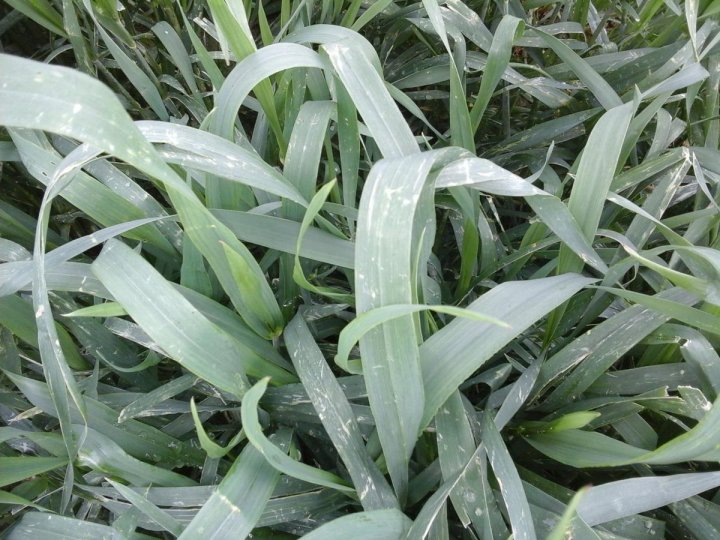

Jak końcówki  liści czerwone ,niżej żółte to wirus ,u nas mnóstwo takich pól ,ciulowy rok się zapowiada
no dokładnie tak jest. wczoraj chodziłem po polu bo nie daje mi to spokoju i doszłem do wniosku że t2 tylko nasiliło objawy bo nie każdy liśc jest porażony i nie kazda odmiana mewa zasiana w optymalnym terminie jest o faze do przodu wzgledem innych pszenic (tych sianych w okresie suszy) jest silnie porażona, obok mam ludwiga siany jednoczesnie a jest to odmiana wczesniejsza od mewy i porażenie wirusem jest minimalne innych chorób nie stwierdziłem poza mączniakiem minimalne porażenie jak na taką gęstosc łanu t1 zrobiło robote przed t2 zauważyłem brunatną plamistosc i tu ludwig był bardziej porażony ale t2 zatrzymałlo choróbsko bo 4 liscie są zdrowe. na lepszej ziemi objawy tego wirusa nie sa tak widoczne. mam tu takie pytanie pszenica jest w fazie pogrubiania pochwy czyli wzrost kłosa czy dac teraz 3 dawke azotu bo pszenica mi jasnieje co by wskazywało na niedobór azotu.pierwszy raz bede sypał 3 dawke i nie wiem kiedy bedzie najlepiej zapodac?
1.pszenica jaśnieje a łan jest dosyc gesty a ziemie 4a 4b
2. ostatnimi dniami troszke popadało i w ziemi póki  co jest troche wilgoci jak bedzie pózniej nie wiadomo
sypac teraz czy czekac na kłoszenie?
