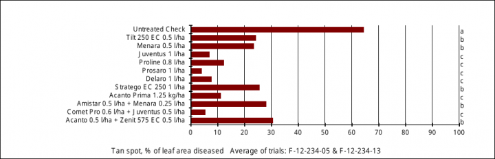

Mam pytanko:
T1- Tilt turbo 1l/ha
T2-Menara 0.5l/ha
Czy taka ochrona bedzie wmiare czy będzie potrzebne coś innego ? Plon jaki chce uzyskać to 6 ton. Z góry dzięki :)

Napisany 22 październik 2014 - 09:01
Zabiegi fungicydowe
troche słabo. W T1 nie masz nic na podstawe, dorzuć chociaż prochloraz, a w T2 możesz dodać Acanto lub Amistar. Wtedy już będzie całkiem przyzwoita ochrona
