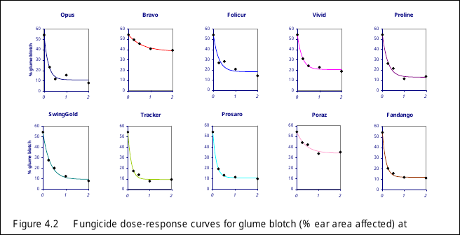

Folpet nie ma nic do gadanie w sprawie fusarium tak samo jak tebukonazol do septoriozy plew  :wacko:
Strobi przecież też już nie takie cudo, jak wiadomo jest sporo uodpornień, a i dawki 100g/ha bywają za małe.
KOlego ja się nie upieram stosuj folpet daje jakieś do max 40% kontroli przeciw Septoria nodorum dla pełnej dawki 1.5 litra.
NIe moja sprawa co będziesz robił , a czego nie za swoje ciężko zarobione pieniądze w swoim se osobistym polu.
Ale tutaj to forum publiczne i pisałem o czymś odmiennym
Pisałem , że jak widze las to nie koncentruje się na jednym drzewie bo tracisz perspektywe i całość ochrony /zaprawa plus przynajmniej 3 zabiegi/ staje się mało spójna jako całość.
Z perspektywy "lasu" T3 to nacisk fusarium , a plewy to pryszcz więc folpet aczkolwiek możliwy to jednak są sensowniejsze opcje .
A co do tebu i strobi :
Załączam pliczek z wykresami odnośnie ochrony przeciw Staganostora Nodorum /inaczej glume blotch/ prosto z HGCA.
Żeby nie było Folikur to tebu i wbrew temu co twierdzisz, się mają do siebie i to jak z plewami, Vivid - któraś ze strobiluryn zdaje się pyraklostrobina.
100g zmiksowane z tebu wystarczająco i wiele lepiej niż folpet.
Nie znaleziono jeszcze uodpornień na septeriozę plew, nie mylić z drugą septeriozą liścia dla strobi.
Folpet będzie miał podobny wykres jak Bravo czyli chlorotalonil tutaj.
NIe wspominam nawet o takich opcjach jak proline, fandango , prosaro, które deklasują folpet jeżeli chodzi o plewy , a dla T3 na fuzarium są wręcz idealne.
Wiec zanim zrobisz zeza najpierw się upewnij. :wacko:
