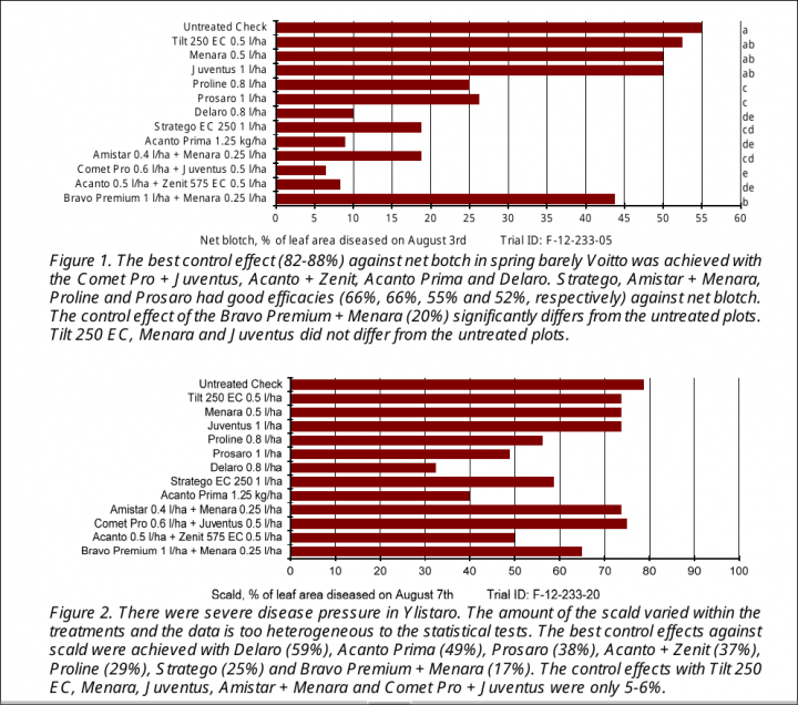

Zabiegi fungicydowe
Co na T3 na t2 poszła menara 410?Czy mozna stosować dwa razy środek z grupy tiarozoli?A pszenicy wyglada tak jak u kolegi
Dodany obrazek
Kolega ........do jakiego stanu ty dopuściłeś te zboże :( :( :( masakra.
amistar i artea to dobre rozwiazanie ale na T2, na T3 jest za późno na taki oprysk bo raz że bedzie trzymał zielono a dwa ze azoksystrobina działa zabezpieczająco przeciwko fuzariozie a propiko- i cyprokonazol to nie są nie wiadomo jak skuteczne substancje na fuzarioze. Wiec jak już to w terminie T2/T3 może się sprawdzić
Mój kolega dokładnie stosuje tą mieszankę w fazie jak kłosa zaczynają wychodzić.( jak już widać kłosa , ze mają wychodzić)
#4653 Share mds212
Większość firm na wszystkie 3 zabiegi poleca któryś z triazoli. Taki stan pszenicy jest zły a nawet bardzo. Kiedy dawałeś menara? Bo przez 3 tyg przed septorioza powinna zabezpieczyć. A na T3 spróbować epoksykonazol, w gotowych środkach lub np zmieszać epoksykonazol z tebukonazolem.
