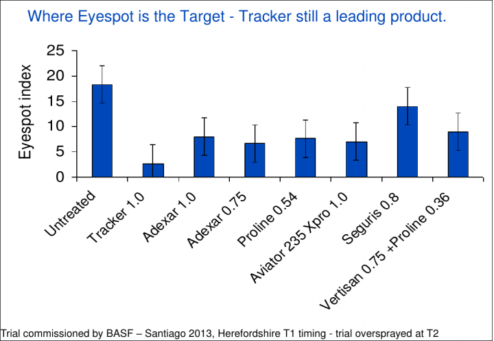

Zabiegi fungicydowe a kto mi powie jak działa seguris z syngety ?
mam artea z tamtego roku co polecacie na pszenice a co na przenzyto moze artea zastosuje na pszenżyto nabywane dokupie troche falkonu i coś jeszcze dobrego na pszenice zapobiegawczo bo narazie nic nie wyskakuje mówią zeby pryskać 2 zabieg ostatni jak wyjdzie 80 procent kłosa jak to jest ;d
Jakbyś przeczytał kilka stron wstecz to byś widział. Seguris to jeden z lepszych środków na rynku. Działa interwencyjnie, zapobiegawczo i wyniszczająco.
