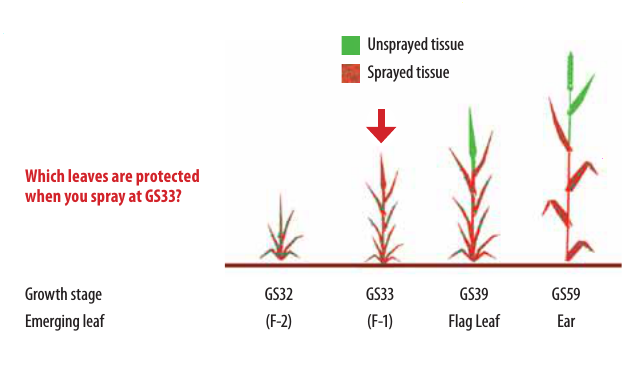

Zabiegi fungicydowe @milan
NIe to żebym się mądrzył,ale
Jak przyspieszymy T2 to mamy taki problem z niechronionym liściem flagowym i należałoby powtorzyć T2 na flage co podraża ochronę.
przeciwnym wypadku nie ma to większego sensu IMO.
Może lepiej zaczekac z tydzień na flagę , bo to co już zaczęła septoria kąsać /widoczne/ i tak nie wykurujemy w 100% a tego co opłaca się chronić jeszcze nie ma, a dolne liście i tak odpowiedzialne są w mniejszości za budowe kłosa.

Zabiegi fungicydowe
@milan
Zgadzam się z Tobą. Tylko jeżeli atakuje septorioza to zagrożenie jest bardzo duże, nie ma możliwości zwalczenia septoriozy jeżeli już zaatakuje liście.
