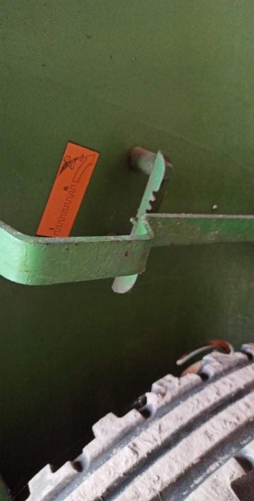

Witam kupiłem taki oto siewnik i mam pytanie jak zrobić w nim próbę kręconą? [galleryimg=675548]
