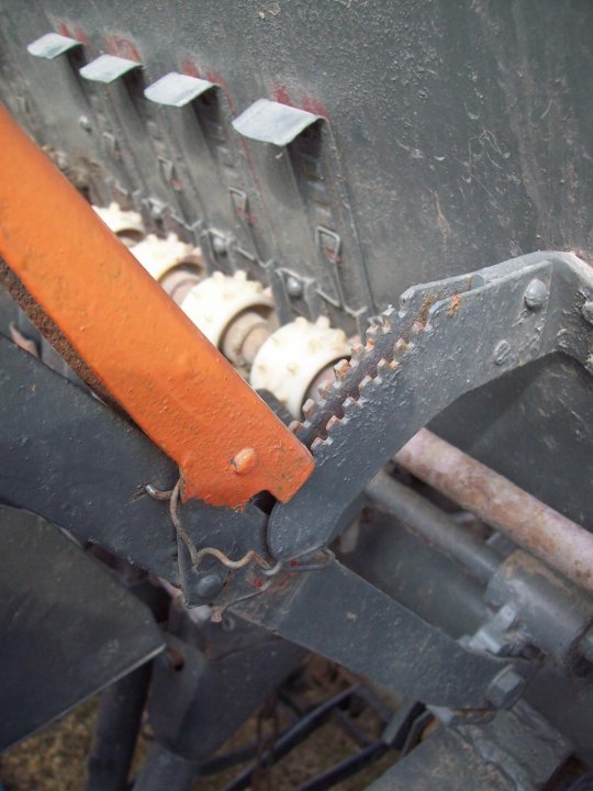

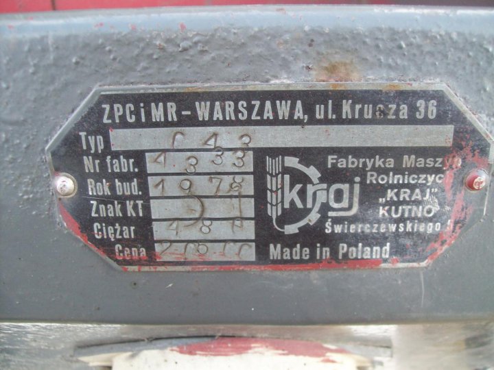

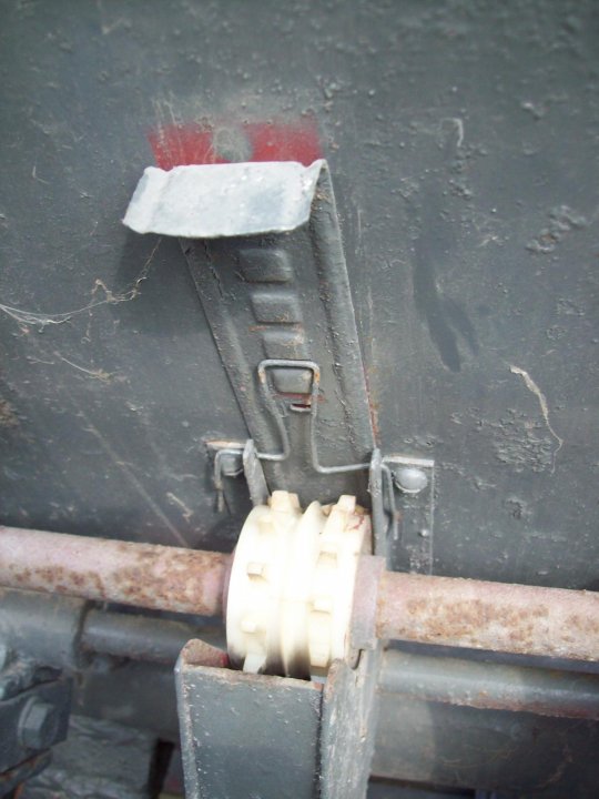

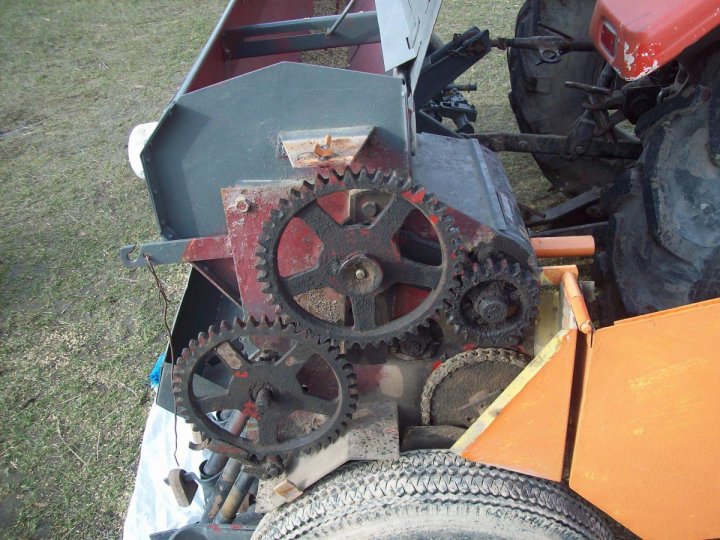

Siemka czy potrafi mi ktoś pomóc, a zarazem rozwiązać problem ustawienia poznaniaka. Modelu nie pamiętam ani roku produkcji, ale na pewno stary. (Jest u mnie w galerii).
Nigdy wcześniej nie robiło się u mnie próby kręconej tylko dziadek liczył ziarenka na 1 redlicy na 1 mb. W 2014 roku kupiłem ładny gruby owies i pojechałem siać na działkę 0,5 ha i strasznie mało leciało i pojeździłem po 2 razy i i tak było rzadko. W tym roku mam te owies lecz ze swojego zbioru i jest tak samo gruby i długi. (Słyszałem, że owies potrafi się zawieszać w siewniku i dlatego go tak ciężko wysiać, mieszanki zawsze powyżej 200 kg dało się wysiać).
Postanowiłem zrobić próbę kręconą, bazując na artykule top agrar 03/2015 i wszystko się zgadza: 202 cm ma obwód koła czyli 19 obrotów. Przy tym mi wyszło 0,7 kg czyli 70 kg/ha. Ustawiony był na A5 co wg tabeli wysiewu powinno dać 226 kg owsa.
Jak rozwiązać ten problem? Nie sprawdzałem innych ustawień, bo nie bardzo miałem czas, ale chyba wiele też by nie dało. Cz zamienia się tam tryby, aby zwiększyć wysiew?

balcerek1    92
Tak na zwiększonym wysiewie czyli dolne koło po zwolnieniu tej klapki na duł przesuwasz do oporu w prawo a górną zębatkę pociągasz środkowy sworzeń do siebie i musi opaść na dolną zębatkę i się zabezpieczyć i to jest zwiększony wysiew a co do ustawienia dźwigni den to na drugi ząb od góry.

gabrysiek    82
Ok dzięki. Próba kręcona robiona to coś ok 230 kg teraz wychodziło czyli prawie, tak samo jak w tabeli. :D
