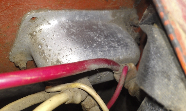

Pytanko T-25 Korozja miedzy blachami pomostu i dopalanie masy przez to duży pobór prądu i spadek prądu ładowania

Pytanko T-25 A masę wyłącznikiem wyłączasz po zgaszeniu?
Zawsze po zgaszeniu jest wyłączana wyłącznikiem. Niekiedy się nagrzewa...
