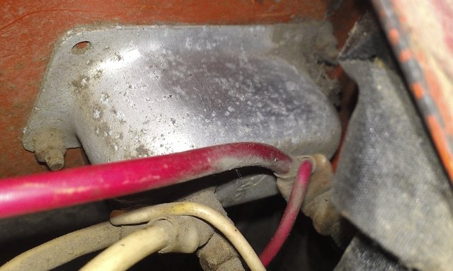

Pytanko T-25 Witam ma pytanie odnośnie przekaźnika rozrusznika nie działa mi nie jestem pewny czy uszkodzony czy coś nie tak podłączone.
Pod jedno K mam podpięty prąd który idzie od stacyjki po przekręceniu na rozruch.
Pod drugie K przewód biały jednak nie podłączony nigdzie.
Pod B przewód czerwony z +12V
Pod C Kabel który idzie na rozrusznik.
Przekaźnik nie reaguje po przekręceniu stacyjki +12V wchodzi a nie wychodzi z niego i nie słychać żeby się załączał elektromagnes. Otworzyłem puszkę nie widać zewnętrznie jakichkolwiek przepaleń chyba że nie widoczne.
Czy to wina tego iż biały nigdzie nie podłączony?

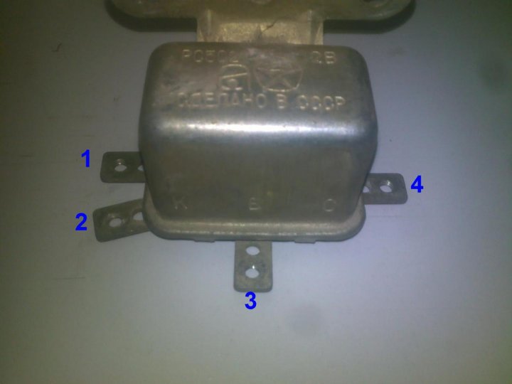

1- Przewód + od stacyjki lub od czujnika na skrzyni jeśli go podłączyłeś
2-Przewód do alternatora pod zacisk D i drugi przewód do kontrolki ładowania
3- Zasilanie + 12
4-Do rozrusznika do małej śrubki lub wsuwki.
Pozycję nr 2 prawdopodobnie możesz pominąć.Zabezpiecza ona przed uruchomieniem rozrusznika gdy ciągnik pracuje.A kontrolkę ładowania pewnie i tak podłączyłeś bezpośrednio pod D altka.
Według mnie zamień przewody na zaciskach K i będzie grało.A przekaźnik łatwo sprawdzić.Jak rozbierzesz go ,wystarczy ścisnąć te dwie blaszki,jak rozrusznik chodzi to pozostają dwie opcje.Spalony przekaźnik (elektromagnes) lub brak prądu ze stacyjki.

Pytanko T-25 Voo nie masz racji...
wyprowadzenia nr 1 i nr 2 to oba końce cewki przekaźnika. Wiem, bo sam nad tym siedziałem.
Muszą być oba podłączone.
W moim T25 (moja autorska instalacja) jest podłączone tak:
1: wejście rozruchu ze stacyjki
2: masa
3: zasilanie
4: wyjście do rozrusznika na wsuwkę (lub małą śrubkę, co tam kto ma:))
I działa bardzo dobrze.
Krzyśku: Twój biały przewód z przekaźnika powinien kończyć się przy zacisku D alternatora, a także rozgałęziać się do kontrolki ład. (u mnie niebieski w oryginalnym schemacie z 1985r)
Dodam, że przerabiałem swoją instalację na coś na podobie nowszych MTZ. Stacyjke mam od MF i po wyłączeniu kluczyka działają tylko światła i radio, a reszta jest z kluczykiem. Potem świeca płomieniowa włączana za pośrednictwem przekaźnika i rozrusznik także. Dodałem do tego skrzynkę bezpieczników od C360 (mam teraz 9 bezpieczników, z czego 1 niewykorzystany) i woltomierz.
