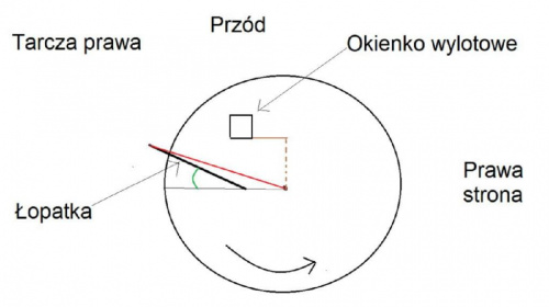

Rozsiewacz dwutarczowy - dane Witam, po oprysku zboża i siewie nawozów maszynami o różnej szerokości pole nie wygląda za ciekawie jednak aby móc robić ścieżki potrzebuję innego rozsiewacza nawozu. Od kilku dni chodzi mi po głowie pewien pomysł, jednak aby go zrealizować potrzebuję Waszej pomocy. Potrzebne mi są szczegóły techniczne rozsiewacza 12 lub 15m takie jak: średnica tarczy (dokładniej to odległość końca łopatki od osi obrotu - wymiar czerwony), ilość łopatek na tarczy i ich kąt względem promienia tarczy ( kąt zielony), miejsce opadania nawozu na tarczę (środek tarczy, czy przesunięte do przodu - przerywana brązowa, w bok - brązowa - jeśli tak to mniej więcej o ile) oraz najważniejsze, bo od tego trzeba zacząć projekt ilość obr/min tarczy (wyliczy się z przełożenia przekładni np: 10 obr wałkiem i patrzymy ile razy obróci się tarcza). Obroty tarczy są zależne od obr/min silnika, więc powiedzcie na jakich obr silnika jeździcie - na takich, na których na WOM jest 540 obr/min, czy mniejszych czy większych. Niestety w swojej okolicy królują lejki i kosy, nie mam możliwości aby samemu obejrzeć lepszy sprzęt więc prosiłbym użytkowników rozsiewaczy 12 oraz 15 m o pomierzenie w miarę możliwości swoich sprzętów i podzielenie się wynikami. Jak już wspominałem najbardziej potrzebne mi są informacje o obrotach tarczy, czyli przełożenie przekładni oraz obroty WOM. Uprzedzam pytanie: nie, nie taniej będzie kupić używaną Amazonkę. Z góry dziękuje i pozdrawiam.

Rozsiewacz dwutarczowy - dane domyślam się, że każdy nawóz jest inny i potrzebuje innych ustawień łopatek tarczy, ale obroty pozostają te same, Właśnie o obroty tarczy mi chodzi, czy jest sens dalej w to brnąć czy dać sobie spokój. Może znajdzie się ktoś, kto obróci 10 razy wałkiem i policzy obroty tarczy :)

Rozsiewacz dwutarczowy - dane Tarcza i łopatki są elementem który łatwiej dorobić/ taniej kupić niż przekładnie. Dlatego na początek chciałbym wiedzieć jakie obroty ma tarcza, czy w ogóle jest sens dalej coś kombinować a dopiero następnie zająć się tarczą i łopatkami. Poza tym, jeśli ktoś poda przełożenie, obroty tarczy to chyba też poda średnicę tarczy/długość łopatki. Jeszcze nic z niczego nie skopiowałem, kopiowanie chce zacząć od zespołu napędowego.
