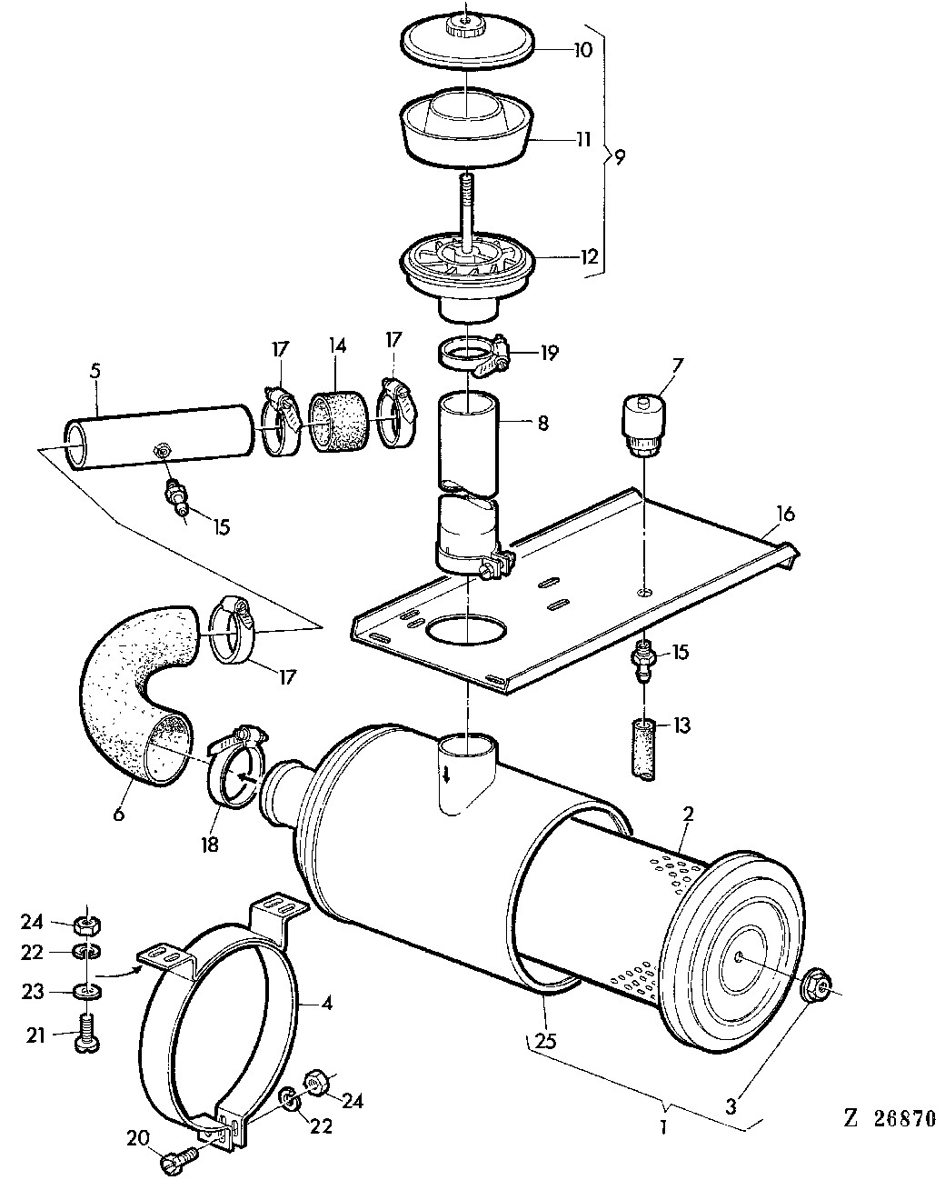

Obsługa kombajnu John Deere 975 i podobne. Link do danych o John Deere oraz wszystkie marki. Witam,
Mam problem z filtrem powietrza(JD 975). Chodzi o to, że gdy kupiłem kombajn, to nie było filtr powietrza tego wewnętrznego. Próbowałem go dokupić, ale nic z tego-nie wchodzi do środka. W środku są takie dwa druty połączone ze sobą na końcu i nie można go po prostu wsadzić do końca. Filtr zewnętrzny ładnie wchodzi, a ten drugi no nie. Hmm wiecie może gdzie kupić, jakie wymiary ma ten filtr albo coś na ten temat?!
