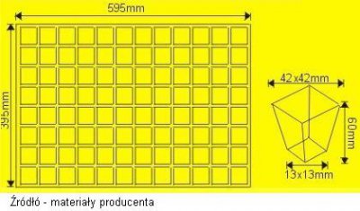

sadzarką  do bobu
nawadnianie kropelkowe sprawdza się we wszystkich uprawach to w bobie nie zaszkodzi
rozsadę zrób w wielodoniczkach ja robię w 96 komorowych po dwa ziarnka do okienka
Ja na hektar wysiewam od 200 do 230 kg nasion

A mozna wiedziec jakie rozmiary ma jedna doniczka? I jaka to sadzarka? Wiadomo ze nie zaszkodzi tylko czy pomoze na tyle zeby bylo to oplacalne .. W cebuli probowalem i zdecydowanie jest to tylko generowanie kosztow na sile.

bób potrzebuje dużo wody więc się opłaca a co do cebuli to lepiej zastosować armatki wodne lub deszczownię bo jest zbyt dużo rządków na ha bób od armatek wodnych by się mógł połamać
