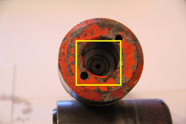

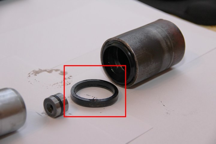

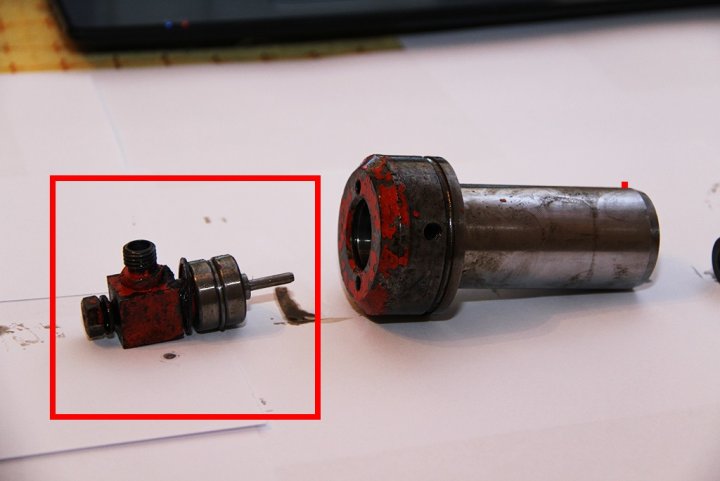

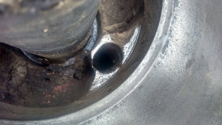

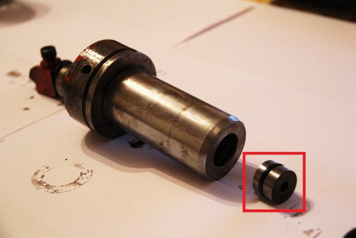

wariator fahr m900 Witam.
Zdemontowałem dzisiaj siłownik i postarałem się go rozebrać co nieco. Teraz gdybyście mogli mi pomóc byłoby super. Otóż olej zaczął mi lecieć tak jak już było wspomniane w tym temacie z zewnętrznej strony czyli mniej więcej od strony zasilania. Czy łożyska zaznaczone na tym zdjęciu są to jakieś specjalne łożyska uszczelniające? z zewnętrznych stron mają osłonkę, w środku jest podkładka między nimi, ale osłonek nie mają. Idzie je jakoś w miarę dostać czy należą do bardziej nietypowych części?
Wyciągnięty mam uszczelniacz znajdujący się w środku, zgarniającego z tłoczyska nie zdejmowałem, bo nie widziałem sensu skoro nic się z nim nie działo, zresztą jest na wierzchu, więc jakby co można dokupić.
Wyciągniętą mam również tą część, tu jest oring, część ta wyjęta jest z elementu po lewej stronie (środka tłoczyska).
No i na koniec zostało miejsce gdzie wchodzi dysza, szukałem tu uszczelnienia, ale nic nie było, jest tylko jakaś jakby mosiężna tulejka i w tą tulejkę wchodzi dysza, która podaje olej na siłownik. Czy tutaj się coś wymienia? Jeżeli tak co to?

wariator fahr m900 Uszczelniacze siłowy i zgarniający z tłoczyska wymień na nowe ale nie najtańsze:)
W zaznaczonym na żółto kwadracie masz tulejkę mosiężną którą należy wymontować z tego otworu - jest ona wciśnięta, ma na swojej zew. średnicy oring i tylko to ją trzyma a uszczelniacze dyszy są w niej.
Łożyska są zwykłe i jak się nie mylę to skrajne ma być Rz - osłona blaszana ale ja bym założył RS czyli osłona z tworzywa to będzie szczelniej.

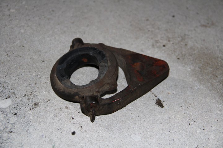

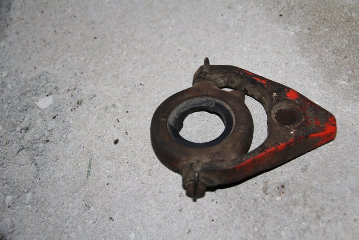

wariator fahr m900 Czyli rozumiem, że w środku tej mosiężnej tulei są uszczelniacze i na zewnątrz tulei też są? A czy widoczną na zdjęciu zdjęciu 2 część siłownika to tą czapę zdejmuje się za pomocą tego pręta zabezpieczającego i tyle? Coś tam w środku jest skomplikowanego jeszcze czy nie?
-- połączono posty --

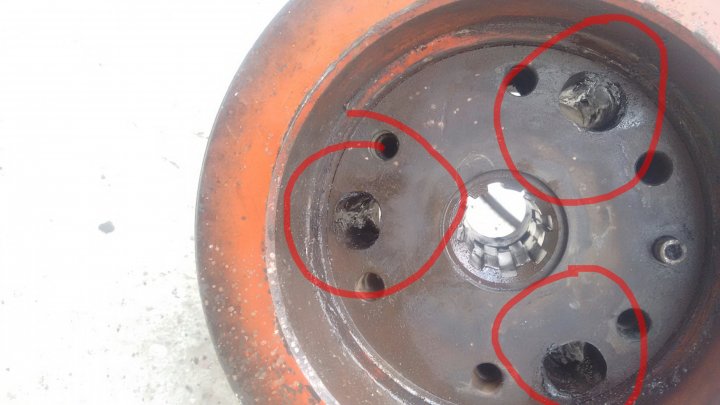

No i następna sprawa. Rozebrałem trochę i się okazało, że taki element od sprzęgła mam uszkodzony. Wykonane jest to z podobnego materiału jak klocki hamulcowe i połowę tego jest wyłamane. Czy da się to dokupić albo z czegoś dorobić?

wariator fahr m900 W środku tej tulejki mosiężnej jest 2 uszczelniacze od dyszy ( zgarniający i siłowy ). Na zewnątrz ta tulejka ma chyba 2 oringi.
Część na zdjęciu nr 2 ma do wymiany tylko oring a jest to zawór bezpieczeństwa jak się nie mylę i ma tam w środku tylko kulkę, sprężynkę i podkładkę z otworkiem ale tego nie ma co ruszać tylko oring do wymiany.

#30 Share Renault85-15TX
Renault85-15TX
    Zaawansowany
  • Members
  • PipPipPip
  • 1492 postów
  • Płeć:Mężczyzna
  • Lokalizacja:LTM
Napisany 24 czerwiec 2014 - 20:42
wariator fahr m900 Ten element to łożysko węglikowe (czy jakoś podobnie to nazywają). Miałem też to rozwalone w Faherku M66 i dobrałem to z jakiegoś Claasa ale już nie pamiętam dobrze z jakiego to było modelu. Bez problemu dostaniesz to w serwisie Claasa a koszt mnie wyniósł tego to 260zł. Na allegro też widziałem takie coś więc musisz poszukać ale do tanich rzeczy to nie należy.

wariator fahr m900 Zobacz czy po przeciwnej stronie można czymś wypchnąć, jeśli nie to dorób sobie jakiś haczyk i za otwór wyciągniesz.

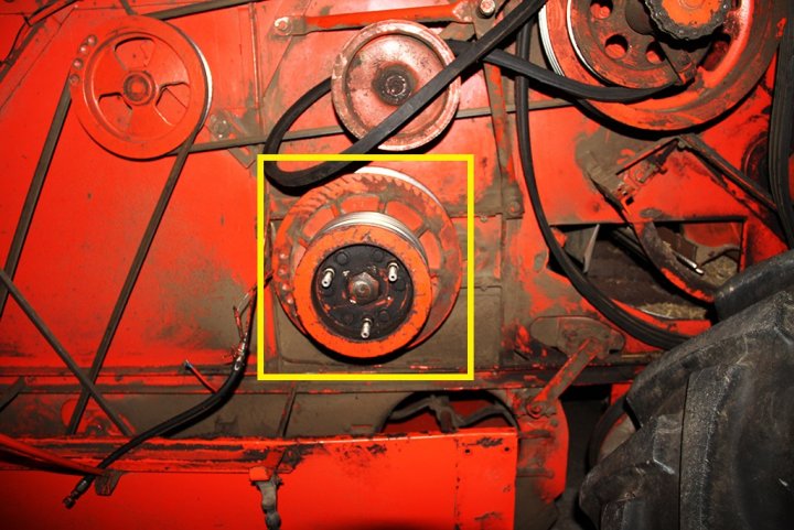

wariator fahr m900 Po przeciwnej nie da się, bo tam jest część od zaworka, ale postaram się delikatnie go wyciągnąć jakimś haczykiem.
A co do założenia pasa jezdnego to muszę zdjąć to górne koło, ale czy wystarczy odkręcić tą dużą śrubę co na niej spiera się siłownik regulacji prędkości jazdy czy jeszcze te mniejsze też? Bo do dużej i tak muszę klucz pożyczyć albo dorobić, więc dzisiaj tego raczej nie ruszę.

Napisany 25 czerwiec 2014 - 17:48
wariator fahr m900 Czy aby na pewno musisz zdjąć koło aby złożyć pas? Nie wystarczy go rozsunąć na maxa? musiałbym popatrzeć u siebie ale wydaje mi się że tej nakrętki nie ma sensu ruszać bo zdejmiesz cały wariator a nie tylko zewnętrzną część koła. Ta połówka musi być jakoś zabezpieczona przed wysunięciem - w M980 czyli na nowszym wariatorze ma sworzeń obok smarowniczki ( w okienku pomiędzy kołem wielopasowym a połówką wariatora).
Wydaje mi się że należy odkręcić te mniejsze śruby i zdjąć koło wielopasowe i tam jest sworzeń zabezpieczający połówkę koła. Tylko wcześniej zaznacz sobie położenie kół

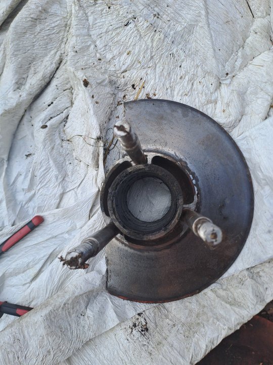

Napisany 03 lipiec 2014 - 21:42
wariator fahr m900 Jutro prawdopodobnie będę demontował koło ze sprężynami w celu ich wymiany i przy okazji skoro oba koła będą rozsunięte postaram się tam wrzucić jakoś pas do środka. W tej chwili sprężyny ścisnęły koło i nawet rozsunięcie zaznaczonego koła nie daje nic, a tamtego koła dolnego nie mogę rozsunąć, bo sprężyny robią swoje.
