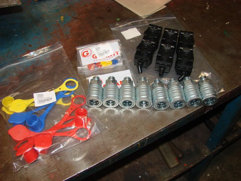

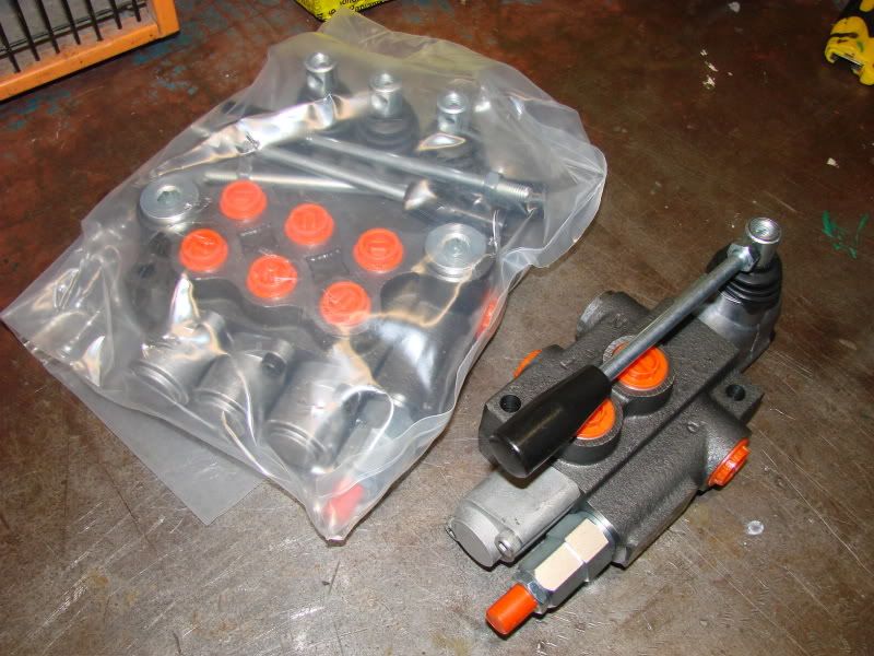

W zwiazku z zakupem nowej kosiarki sadowniczej Aedes AS3200 nasza poczciwa 60tka bedzie potrzebowała przynajmniej 2 par wyjsc hydraulicznych z tyłu (kosiarka posiada 2 boczne podkaszacze, rozstaw kazdego regulowany jest hydraulicznie, niezaleznie od drugiego) : http://www.aedes.bz/..._eng.html?id=14 .
Zakupiłem juz większość potrzebnych części - 2 rozdzielacze hydrauliczne - dodam 6 gniazd z tyłu wiec rozdzielacz 3 sekcyjny na tył, oraz na tura wpadnie także dodatkowa 4ta sekcja - para wyjsc na rozdzielaczu 1 sek. "z zapadka" - dzwignia blokowana by napedzic np. silnik hydrauliczny planowanego na przyszlosc wygarniacza gałęzi.
Zakupiłem wiec 2 rozdzielacze, 8 zenskich szybkozlaczek ISO, kilka mniej waznych pierdółek, oraz jak dla mnie wisienke na torcie ;) - oprawki z systemem odzysku oleju Faster TARV : http://okat.granit-p...linekatpage=330
Zbiorniczek na olej zamierzam zrobić sam z rury miedzianej 54mm. Ok. 130zł za orginalny, dedykowany do tego systemu plastikowy zbiorniczek z uchwytem to wg mnie lekka przesada. Zrobie więc sam coś z materiału trwalszego od plastiku.
Brakuje jeszcze uchwytów , nypli, kolanek, węzy oraz podstaw mocujacych do gniazd ktore zamierzam wyciac z blachy na laserze CNC i pomalowac proszkowo na czarno.
Montaż niezbyt prędko, najpierw remont opryskiwacza BAB ktory planowałem na tamten rok, ale nie wyrobiłem się. Także częsci sobie spokojnie leza i czekają.
Nie wiem czy na tym forum powstał juz jakis dział gdzie mozna wrzucac relacje z remontów ???
Dosyc gadania, kilka zdjęc:
