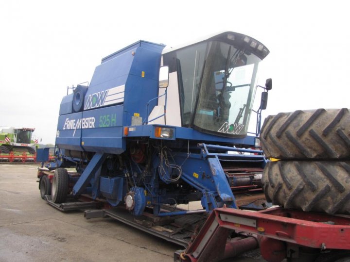

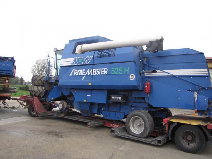

Jest mało tematów o tym modelu dlatego zakładam nowy, rozważam kupno a nie wiem prawie nic o nim (tyle co z forum i galerii), jadąc oglądać nie chcę wyjść na całkiem zielonego (kombajn niebieski :D ) i dlatego mam kilka pytań do użytkowników;
- jak i gdzie ustawia się obr. młocarni i wentylatora
- jak regulowane jest klepisko
- jak włącza/wyłącza się sieczkarnie, trzeba coś odpinać, zdejmować paski
- jazda na hydrostacie, jak zmienia się biegi i czy jest wsteczny
- jakie ma słabe punkty, ktoś pisał o tulejkach na podsiewaczu, może coś jeszcze?
Kombajn wygląda tak;
Co o nim powiecie, wiem że zdjęcia mało konkretne.

WiktorK6630    11
U mnie w okolicy pracuje taki sam kombajn :) Właściciel jest z niego bardzo zadowolony, szczególnie ceni go za prostą budowę :) W żniwa mało co stał na polu. No ale wiadomo ma już swoje lata więc zawsze coś może się zdarzyć przy nim :)

ptaszyna    170
Byłem oglądać, już dużo wiem, hydrostat piękna sprawa(nie ma wstecznego są tylko 3 biegi), obr. młocarni i wentylatora ustawia się przyciskami na pulpicie, w sieczkarni przestawia się tylko klapę i wyłącza elektro sprzęgło, silnik VOLVO pięknie pracuje, ogólnie kombajn w bardzo dobrym stanie.
Jedyna rzecz która mnie podłamała to regulacja dolnego sita, wygląda na to że żeby je przestawić trzeba wyjąć górne (porażka), chyba że czegoś nie dopatrzyłem i można to jakoś łatwiej regulować. Może ktoś wie i podpowie?

tomek73    574
U mnie w NH jest klapa od spodu którą się otwiera i reguluje sito, może nie zauważyłeś jej.
A to jest chyba nowsza wersja MDW 524 który był bardzo udany, sąsiad miał takiego 524 i naprawdę bardzo fajny, wydajny i mało spalał, sam myślałem taki kupić, 525 lub 527, ale NH się trafił nowy.
Te tulejki na podsiewaczu to był problem w starszych 527, a to całkiem inny kombajn,  w Case je zmienili  na dużo większe.

ptaszyna    170
Widziałem taką klapę w JD1177 a w tym nic nie mogłem znaleźć, kombajn ma wiele fajnych rozwiązań, 3 bębny, żmijka wyrównująca masę na stole schodkowym, 3 poziomy sit,dzwignia do awaryjnego opuszczania wszystkich klepisk jednocześnie w razie zapchania, heder już na szumacherze i poziomowany w dwóch płaszczyznach.
 Od MDW 524 różni się 5-oma wytrząsaczami i 3-cim bębnem (aktywny separator), większy zbiornik ziarna, nowsza kabina,i silnikiem 170 km i heder już nowszy z cienką rurą i innym napędem kosy.

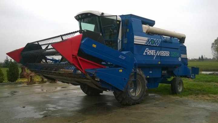

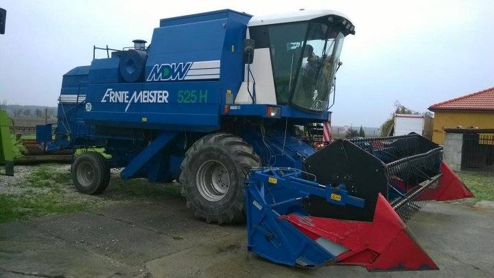

ptaszyna    170
Jest już zaklepany, będzie mój.
Tak wygląda na moich zdjęciach;
