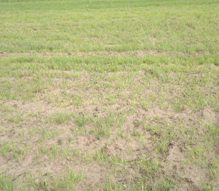

Cypiz5    7
pierwsza opcja zrób badanie gleby jesli nie znasz pH druga opcja czy przypadkiem nie siałes w mokra ziemie ? Jeczmien strasznie nie lubi mokrej gleby podczas siewu.
właśnie najprawdopodobniej to mam złe pH ale nie badane i wapnowane te pola nie były nie wiadomo kiedy niestety przyszły rok trza wszystko wapnować. Ale czy moge chociaż jakoś to podratować lekko ?

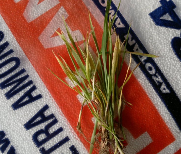

ZETTI77    1
mnie też żółknie i to tak jak na mozaice placami siane w mokre nie było bo się kurzyło za siewnikiem no ale ziemi w głąb nie przesuszałem bo wody szkoda i mam to gdzieś niech się zbiera do góry bo mnie szlak trafi co za rok

ZETTI77    1
Napisano (edytowany)
tak aż bym daleko się nie posunął z diagnozą,kolejne listki już nie powinny żółknąć, ale dajcie jakiś siarczan magnezu

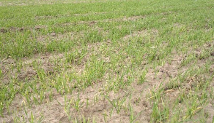

PeterG14    115
No pewnie, że za dużo. Czytaj ze zrozumieniem - wapno i obornik. Tylko wtedy plon to nie 5 czy 6 ton tylko 1,5 może 2,5 ale nigdy nie wiadomo jaki plon Cię satysfakcjonuje.

PeterG14    115
Nie nie ja nie stosuję się do zaleceń tego pana powyżej, ba wręcz w nie w ogóle nie wierzę. Mnie satysfakcjonują plony powyżej 4,5t/ha. Ten post był pół żartem napisany. Moim skromnym zdaniem ten jęczmień na obrazku wygląda, jakby go saletra poparzyła albo jakiś grzyb atakował.

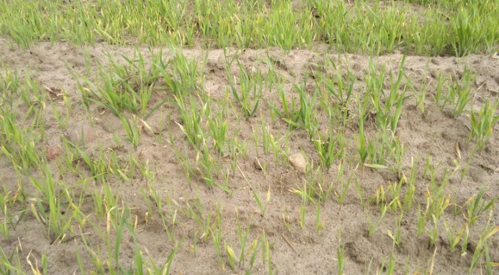

dwojakowski    6
Witam jęczmień jary mi żółknie,ph6 magnez dobry wynik badania.Siany koniec kwietnia proszę o poradę czy pryskać na chwasty i siać nawóz czy mam jeszcze odczekać ja myślę ze ma za mokro i tak się dzieje pozdrawiam

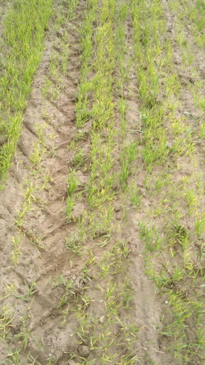

milinkovic    0
witam jęczmień jary od tygodnia usycha tzn już usech dostał wszystko to co było mozliwe ,zeby go uratować i nic a nic :(
