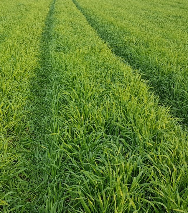

      Witam, posiałem niedawno jęczmień ozimy nie dawałem żadnego nawozu jak do tej pory ani oprysków. Robi się coraz bardziej żółty co robić ?! Klasa ziemi to 5.
