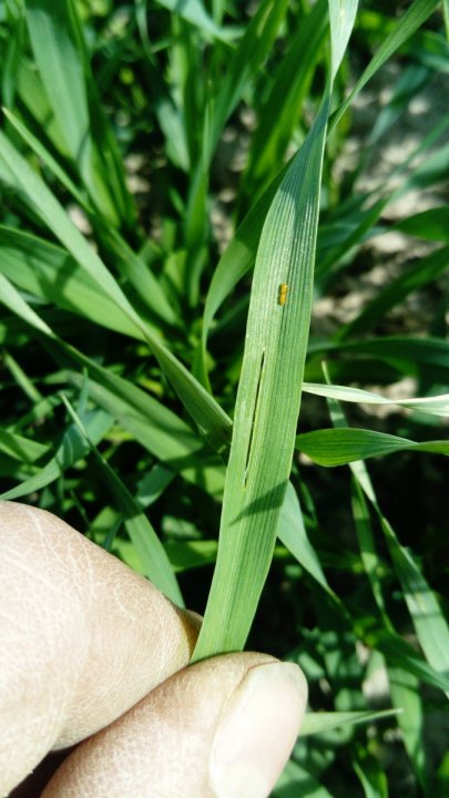

Witam. Piszę tautaj z nadzieją, że ktoś mi pomoże w rozpoznaniu szkodnika który niszczy mój jęczmień jary i czym mogę to załatwić? Z góry dziękuję za odpowiedź.

Wygląda mi to na żerowania mszyc. Zwykła cypermetyna powinna wystarczyć.

Nie mszyce tylko skrzypionka zbożowa.

Mszycy nie ma wcale a skrzypionka tylko stare osobniki w niewielkiej ilości. Pryskać w nocy czy w dzień?

Te uszkodzenia spowodowane są przez dorosłe chrząszcze, z jaj wylęgną się larwy i te zaczną ogałacać z zielonej tkanki zostawiając białe pasy.
Teraz zwalczysz dorosłe, larwy będziesz musiał poprawić. Pora doby raczej bez znaczenia. To nie rolnica że nocą trzeba

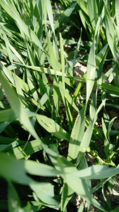

Witam, stanowisko pierwszy rok po oborniku w dawce 30t/ha , przedsiewnie 120kg/ha mocznika jęczmień jary Paustian siany w ilości 157kg/ha (około 300szt/M2). Obecnie jest w fazie pełni krzewienia (ma po około 2-3 pędy boczne )
Pytanie, czy to już czas na N2 czy poczekać do końca krzewienia ? Planuje 150kg/ha ZakSan32

Według mnie nie ma co czekać, mało pada później może być niedostępny.

Ja też już będę leciał z odchwaszczaniem i azotem, ma po 2 rozkrzewienia

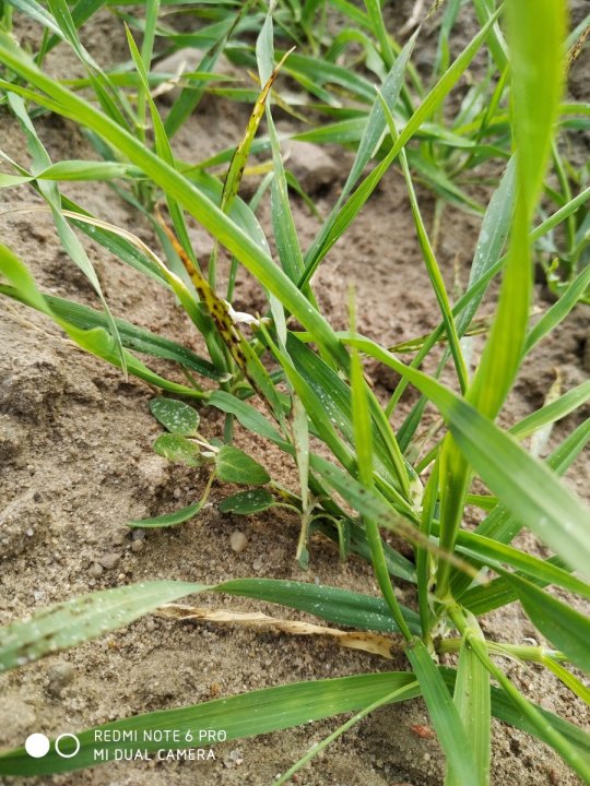

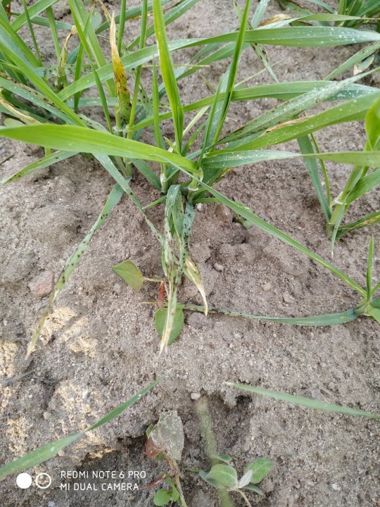

Na 90% rynchosporioza.
Zwalczaj bo będą szczerbate kłosy. Nawet połowa kłosa potrafi zasychać.

Też wygląda mi to na rynchosporiozę. Lepiej zacząć coś działać.
