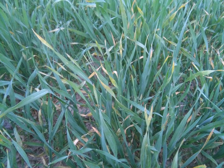

Koledzy! Te pasy ze zdjęcia to skutek niedoborów manganu. Sam zauważyłem to u siebie i poleciałem Mantrackiem.http://www.ks-polska...cereals-mn.html
