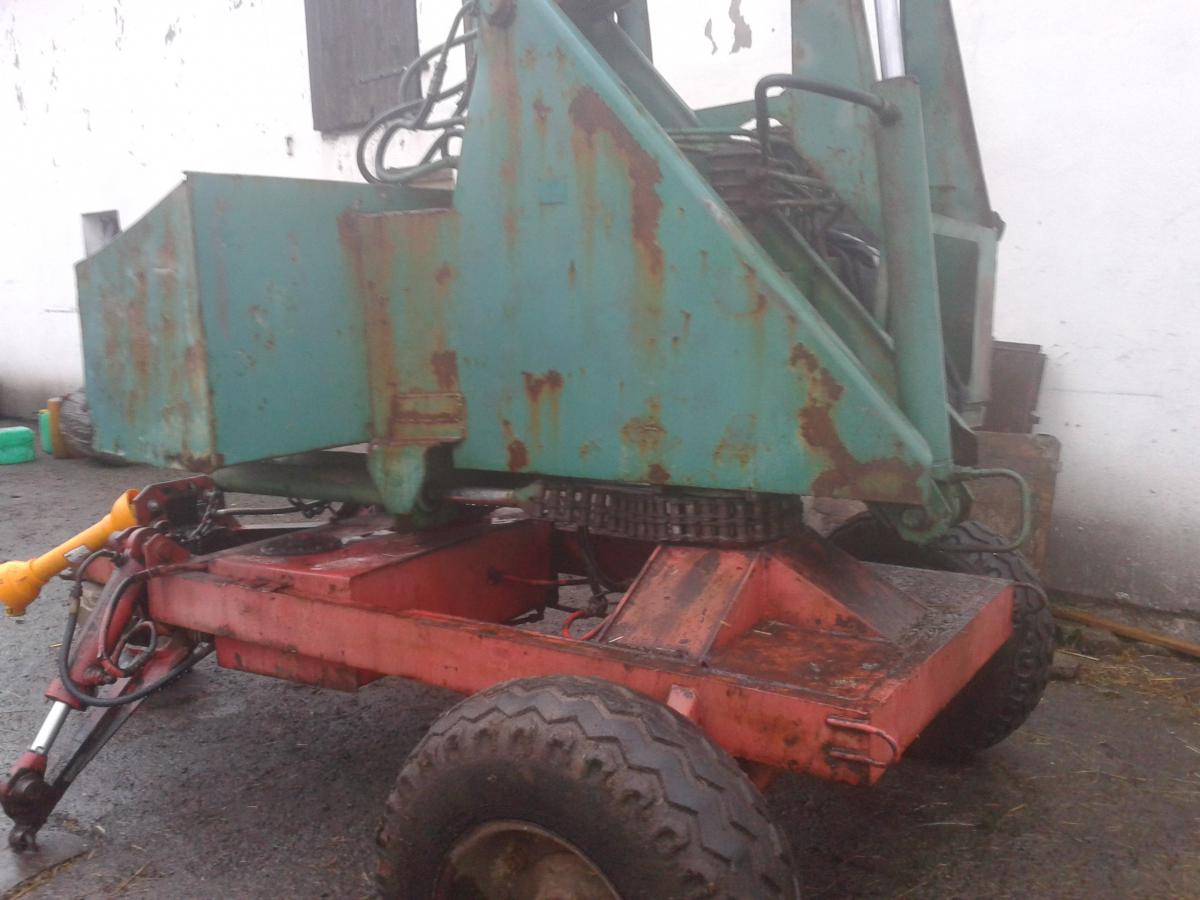

Cyklop -problemy Mam pytanie. Kupiłem cyklopa i nie mam pojęcia co z siłownikami od obrotu, są dwa otwory i jednym olej mi kapie. One powinny być połączone, czy to są jakieś odpowietrzniki? Nie miałem wcześniej styczności z cyklopem.Dodany obrazek

Cyklop -problemy Ja też kupiłem nie dawno cyklopa i przy siłownikach od obrotu jest dokładnie to samo...

Cyklop -problemy od obrotu powinny być założone siłowniki jednostronnego działanie, a olej będzie ciekł jak uszczelniacze nie będą trzymały
