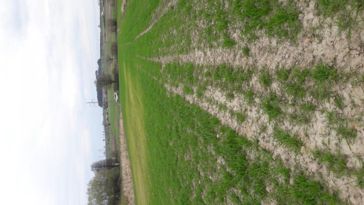

Witam serdecznie na jesień wysiałem pszenzyto palermo. Wcześniej był jeczmien ozimy. Zboże dostało nawóz pod korzeń oraz pierwszą dawkę saletry. Ostatnio zaczęły się robić takie żółte plamy postanowiłem dać odżywkę mocznik oraz siarczan magnezu. Nic nie pomaga. Moje pytanie czy da się to jakoś uratować i czym to jest spowodowane.
Witam u mnie to samo tylko że jednym pasem również palermo. Przedplon pszenica  żadnych przebarwień nie było pierwsza dawka azotu na początku kwietnia myśle ze trzeba czekać ciepłych dni ... nic innego nie pomoże

Przemo188    23
Ja również mam taki problem z Palermo że robi się łaciate
W Rotondo na jednym kawałku tylko trochę a Palermo coś głupieje

przemek28_28    2078
U mnie tez tak sie zrobiło na 2 polach. 1 kupione w zeszłym roku i nie poszło wapno tylko obornik i na nowej dzierzawie. Te płace sie robią z powodu niskiego pH przerabiałem to kiedyś na swoim polu.

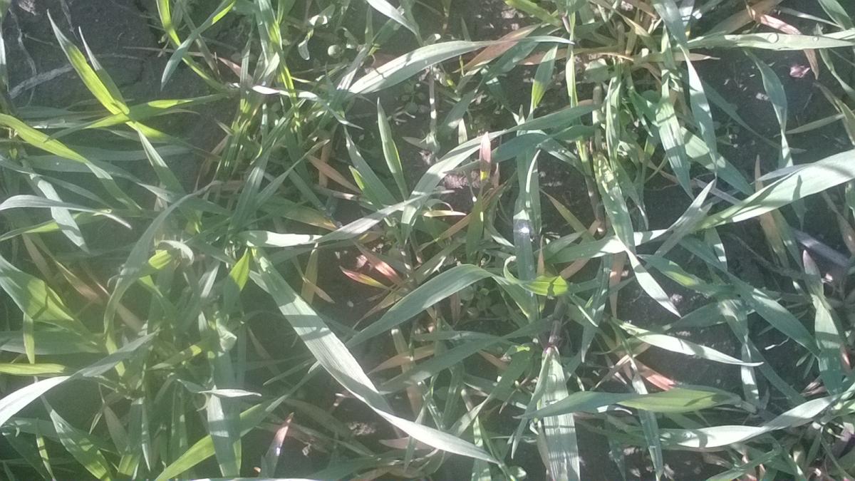

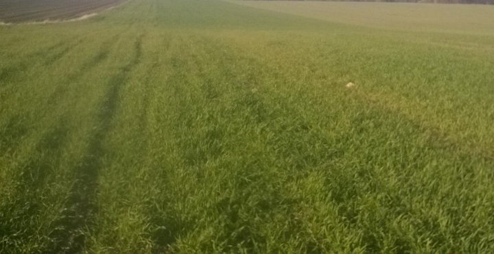

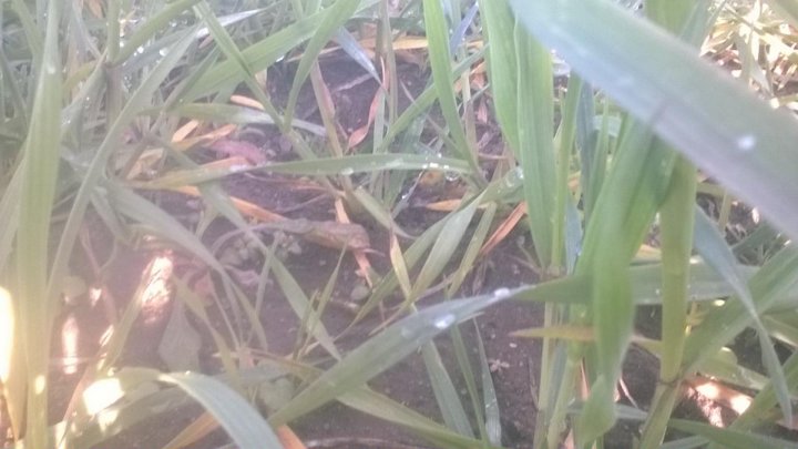

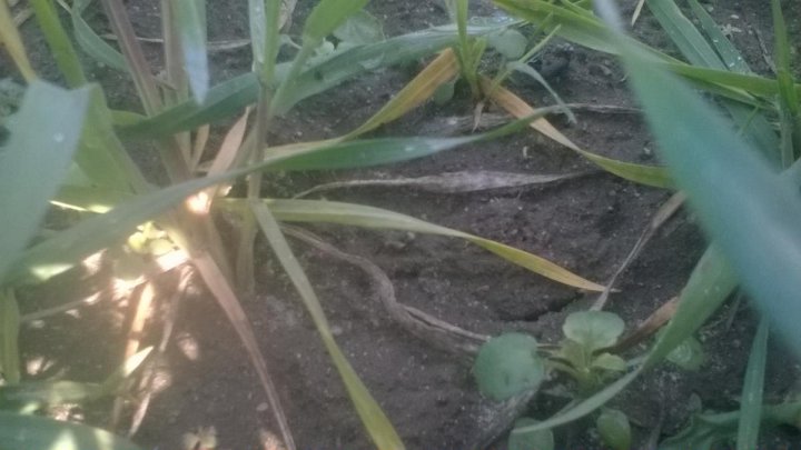

Gruby123    0
Co może być przyczyną żółknięcia dolnych liści klasa V górki VI  bardziej zółknie. Od lewej wąski pasek borowika dalej tomko , czy przyczyną może być brak magnezu.( w badaniach na wiosnę 2016 był średni poziom)

KlimekPL    782
Brak azotu, brak magnezu, niskie pH które może spowodować po prostu blokadę składników dla rośliny, brak jakiegoś mikroelementu... Powodów takiego żółknięcia może być sporo
