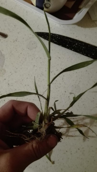

Panowie pilna prośba w jakiej fazie jest to pszenżyto i czymoge go prysnąć lintur 70wg.
Prosze o pomoc :-)
Witam wszystkich serdecznie jestem nowy na forum ale od jakiegoś czasu śledze różne tematy głównie o uprawie zbóż.
Mam pewien problem więc prosze was o pomoc,tak jak kolega Rolnikt25 mam pszenżyto w tej samej fazie i mam zakupiony środek lintur 70wg i nie wiem czy moge w tej fazie pryskać czy nie zapóźno i jakie mogą być skutki opryskania.Bardzo proszę o porade bo małe mam doświadczenie z opryskami.Pozdro :-)

lintur do kończ krzewienia rozetnij rośline jeśli pierwsze kolanko jeszcze nie oderwało się to śmiało można

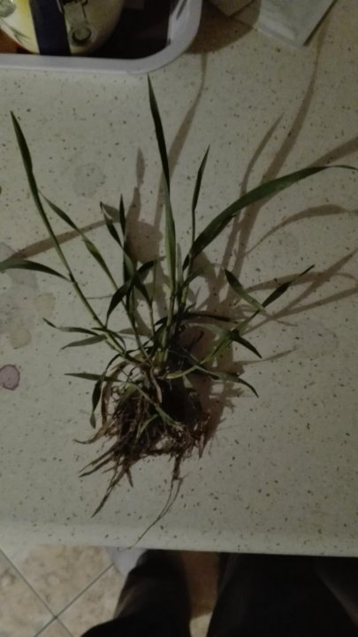

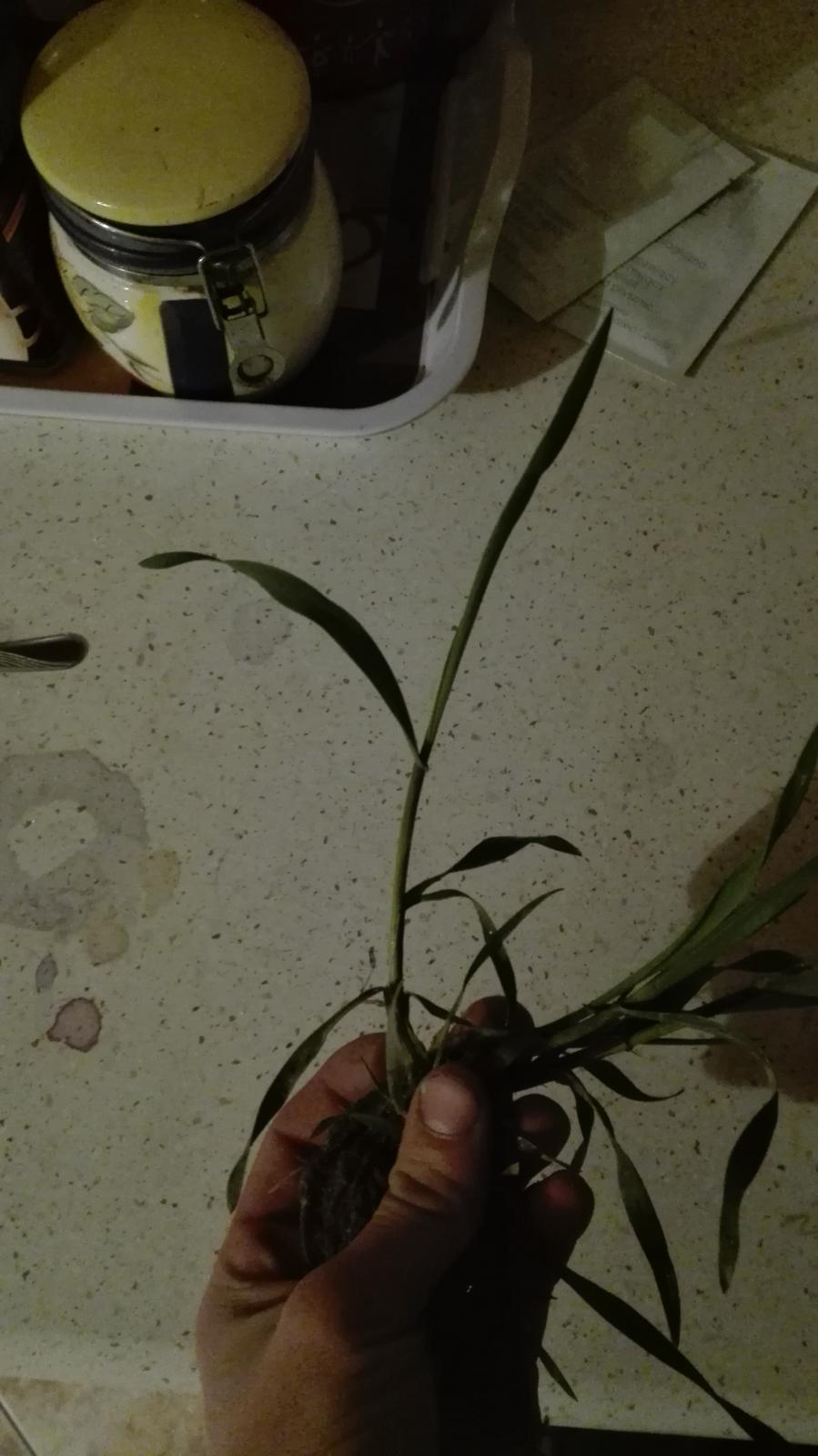

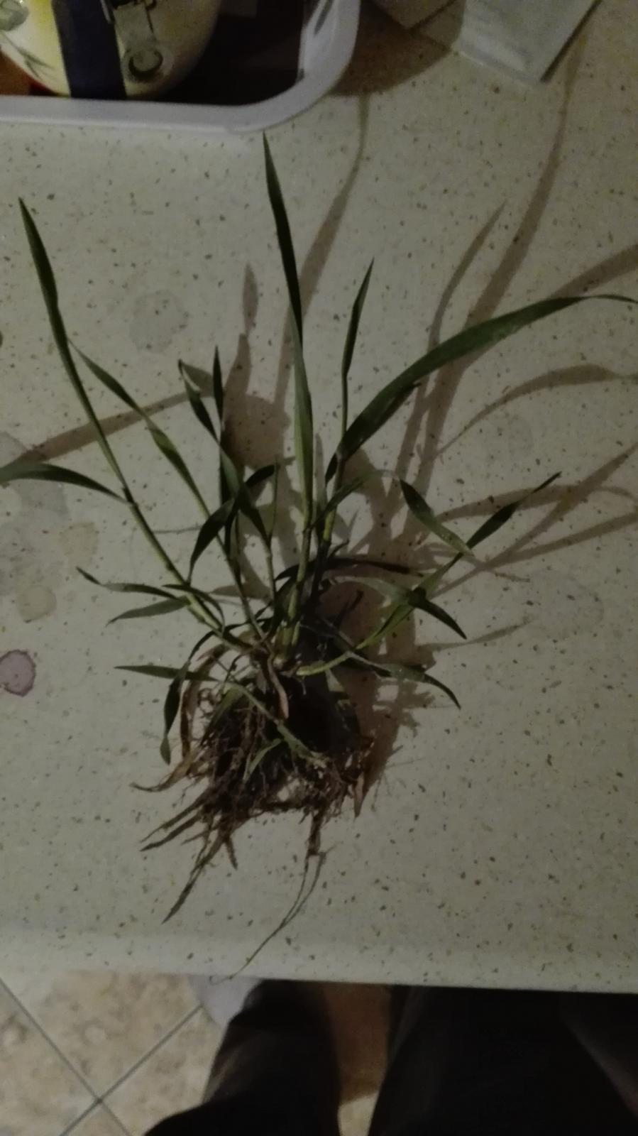

Leon16    0
Nie bardzo wiem jakto ma wyglądać jak mógłbyś sam ocenić wstawiam fotki niżej
Może się wydawać że głupie pytania zadaje ale dopiero się ucze rolnictwa a niestety nie ma mi kto przekazać tej wiedzy rolniczej za każdą porade bardzo serdecznie dziękuje.

arszenik    1
Musisz rozciąć największe źdźbło przez środek i zobaczyć czy widać już pierwsze kolanko

Leon16    0
Rozciołem wzdłuż największe źdzbło i nie widać tamżadnego kolanka. A co może się stać jak się opryska zapóźno?

Piotrek1975    1395
Do Leon18@ powiem ci taką ciekawostkę, pryskałem pszenżyta i pszenice na jesieni no ale niestety wiosną poprawkę musiałem zrobić. Uwierz pryskałem właśnie Linturem około 15 maja i nic ze zbożem się nie stało, więc jedź śmiało.

Leon16    0
A w jakiej fazie miałeś to zboże. Widziałeś fotki w jakiej jest moje?
Mówisz że moge pryskać a jaką dawke dać? Jak pogoda pozwoli to w poniedziałek bym pryskał.Ogólnie dzięki za zainteresowanie i każdą rade.:-)

KlimekPL    782
Mam wrażenie że co chwilę czytam te same pytania. :P
Pierwsze skracanie jak pierwsze kolanko się pokaże około 1cm nad węzłem krzewienia. Nie pytaj o datę bo u każdego jest kiedy indziej. Niektórzy już dawno poskracali a u mnie np. pierwsze kolanko jeszcze w ogóle się nie pokazało.
