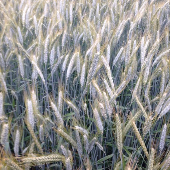

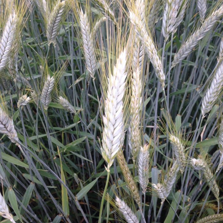

pomoże ktoś?? dzisiaj na polu zauważyłem białe kłosy ;/ jest pas na całą długość przy granicy gdzie 100% są białe i nie wiem czy to od oprysku w sąsiadującym rzepaku czy to jakaś choroba lub też był to pierwszy przejazd siewnikiem gdzie była inna odmiana pszeżyta... mam nadzieje że ktoś będzie wiedział

susza/choroba nie ma już liści zapewne, też tak mam miejscami - tego roku norma ze względu na susze

mat22889    48
nie nie u nas pada co dziennie od jakiegoś już czasu. susza była ale w maju teraz podejrzewam chorobę ale nie znam się na tym dlatego pytam tutaj może ktoś pomoże

Kamilo1888    61
http://www.agrofoto.pl/produkcja-roslinna/ochrona-roslin/fuzarioza-klosow,43342.html mozesz porównac z tym , niby bieleją ale nie widac patogenów innych , obserwuj jesli nie zaczną sie przebarwiac i nie bd widac stadia rozwojego grzyba to nic nie rób , moim zdaniem oczywiscie , niech inni też sie wypowiedzą .

Nowy81    69
Jeszcze sprawdź czy w środku gdzieś źdźbło nie jest przegryzione.
Białe kłosy to nie tylko fuzarioza kłosa zwłaszcza jak jest susza.
Proponuje wyrwać całą roślinę popatrzeć na sam dół jak wyglądają korzenie i podstawa.
Śmiem twierdzić , że w tym roku w wiekszości tam sie zaczynają "białe kłosy".
Jeżeli podstawa i źdźbło jest zdrowe to wtedy zostaje na widelcu już tylko fuzarioza kłosa.

matava    20
Tyle tylko, że fuzarioza kłosa też raczej nie bierze się znikąd. Mi to bardziej wgląda na jakieś pomieszanie odmian.

akacja    92
Podzielam opinie kolegi bratapita panowie.Niestety mielismy zimę jaka mieliśmy własciwie jej brak patogeny miały raj .Co madrzejsi ochraniali podstawe juz na jesień chociazby pospolitym prochlorazem.Standartowe dawki substancji nieporadziły sobie z podstawowa ochrona i podstawa ucierpiała,wystarczy podejść i wyrwac roslinke z lekkościa co nie powinno mieć miejsca na tym etapie.Taka sama sytacja z nawrotem zachwaszczenia.Z moich obserwacji wynika iz w tym roku jedynie lancet plus w pełnej dawce i atlantis w mieszance z axialem w pełnych dawkach poradzily sobie dość dobrze bo procent wystapienia np miotły nie jest szkodliwy.
