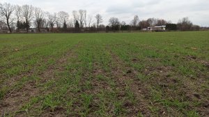

Pszenżyto ozime i jare
Witam siałem borwo 180 kg i sąsiedzi mówią czy nie za gęsto bo wygląda dobrze
