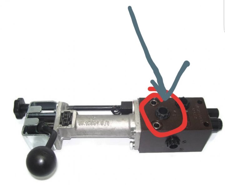

Hydraulika w C-330 Witam. Czy w c-330 i c-360 jest oryginalnie hydraulika taka aby podpiac siłownik dwustronnego działania? Np żeby zrobić luparkę zapinana na tuz. Bo przynajmniej w c-330 to chyba tylko pod jednostronnego działania czyli do np przyczepy.

Hydraulika w C-330 Rozdzielacz na błotniku jest przystosowany do siłownika dwustronnego działania. Dotyczy C 330
