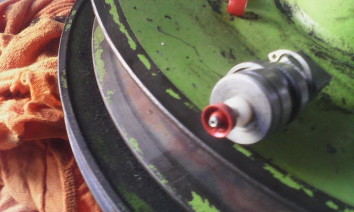

Claas Consul Witam!
Wiecie może jak rozebrać przyspieszacz od jazdy? Chcę uszczelnić siłownik.
Bardzo wdzięczny byłbym również za katalog części do tego kombajnu. Może ma go ktoś z was w wersji elektronicznej?
Z góry dziękuję i pozdrawiam

Claas Consul
Witam!
katolog możno zdobyć u korbanków lub agro-jan ,gąska,sklepy z częściami do claas.
Witam!
tak
