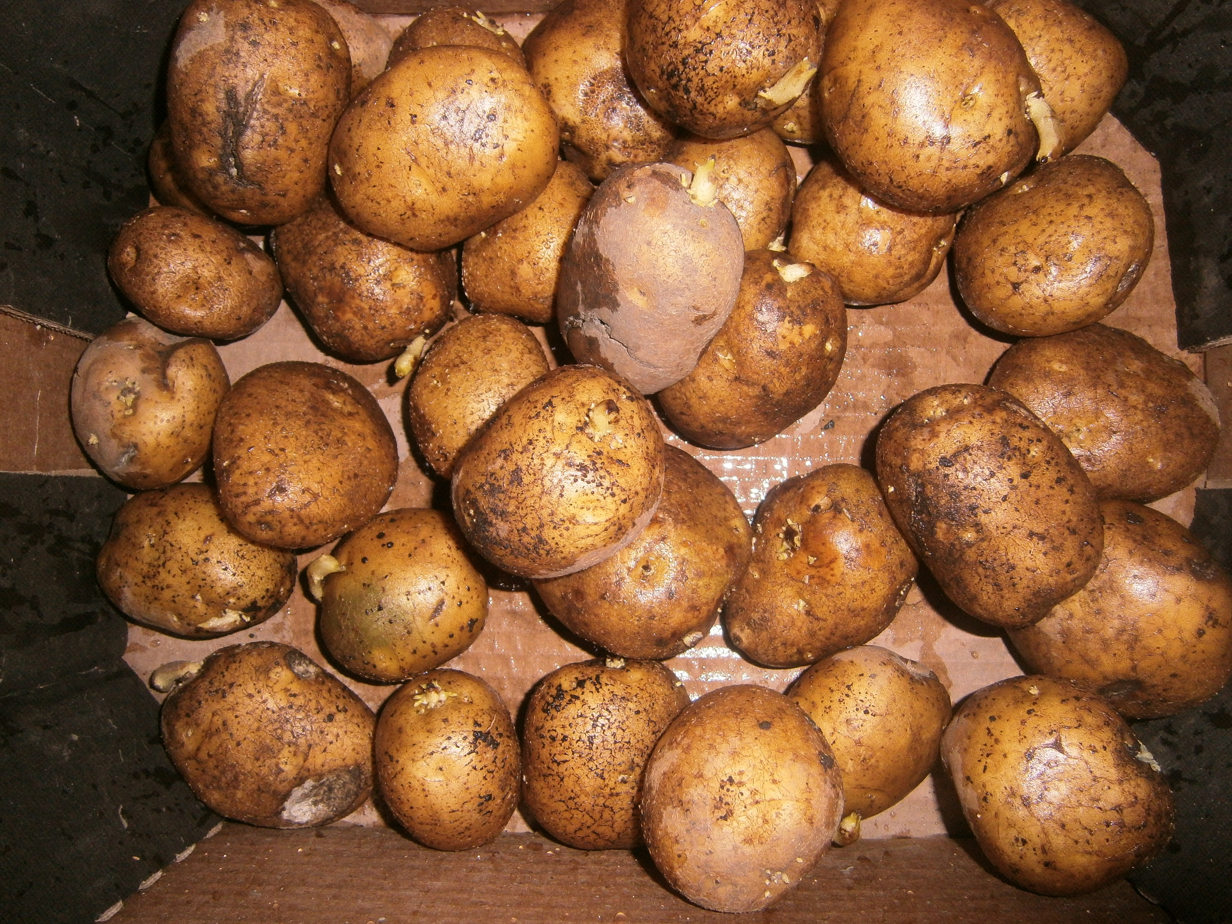

BizonFan321    374
Jak mają się te kiełki ? Bo wg. tego co sprawdzałem już trochę to powinny mieć kolor a z tym nie za bardzo . Nie patrzcie na ilość bo do skrzynki przełożyłem kilka tych, na których coś widać po 1 tygodniu kiełkowania

magnum123    288
To jest Vineta?. Dlaczego są takie mokre .Po co je zaprawiałeś i to jeszcze prestigem bo nie rozumiem.

przemol87    186
te stare kielki ktore mają ok cm powinny byc oberwane
daj im dostep do swiatla to beda mialy kolor

BizonFan321    374
Tak to Vineta . Lekko skrapiam je wodą bo pomieszczenie w którym się znajdują ma bardzo mało wilgoci w powietrzu <_<
jeśli oberwę stare kiełki to wyrobię się z wytworzenie młodego dobrego kiełka ? Tak do 20 marca :P Wielkość jest ok?
Dostęp do światła mają od tygodnia . wcześniej nie było i to co wyrosło już nie obrywałem
Ziemniaki się kiełkuje na paszę ? Jakieś dziwne metody chyba stosujesz :P
W temacie "ziemniaki bardzo wczesne " są chyba posty o ziemniakach do wczesnego sadzenia a nie na paszę .

lukasx21    165
To twoje kiełkowanie z tego co tu widzę jest do niczego nie podobne, jak masz tak kiełkować to już lepiej zasadź je tylko pobudzone i lepiej na tym wyjdziesz...

BizonFan321    374
Ok rozumiem . To jak dobrze kiełkować ? Bo ile stron na necie tyle sposobów jedni mówią o ziemi , inni o wodzie
