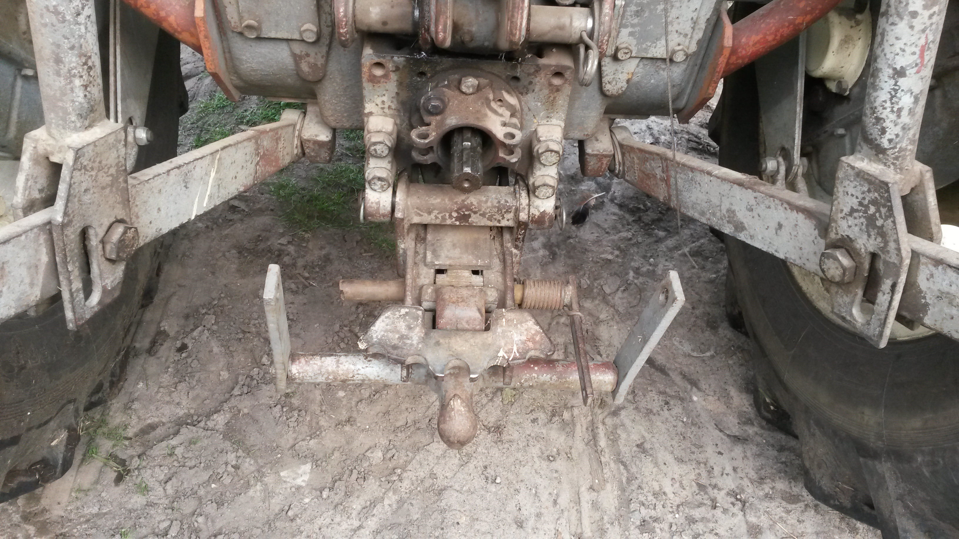

Zaczep dolny do C-360
rozglądam się za takim żeby kupić ale to chyba jak szukanie igły w stogu siana.
No i udało mi się kupić taki zaczep:)
Tylko teraz dwa pytania, prośby. Jakich wymiarów jest ucho które mocuje się od wieszaków TUZ do haka żeby go podnosić (nr części 50676070) na rysunku część nr 18, muszę je dorobić. I druga rzecz której brakuje to linka do odblokowania zaczepu. Gdzie ona jest oryginalnie zamocowana? Na końcu jest jakaś dźwignia? Możecie porobić zdj i wstawić.
Mam jeszcze jeden problem, przymierzałem główkę zaczepu do przyczepy, rozrzutnika i niestety nie wchodzi, będę musiał porozwiercać jakoś uszy przy maszynach. Bo chyba lepiej rozwiercić ucho przy przyczepie niż szlifować hak przy ciągniku?
