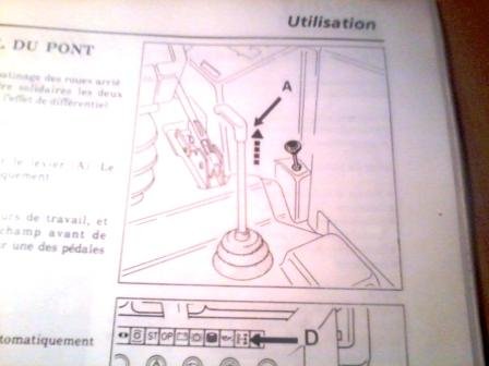

Renault 113-14 Witam. ja posiadam renate 110.54 i dzwigniaza siedzeniem po prawej stronie załancza blokade tylnego mostu. aby tego dokonac trzeba ja pociagnac do góry az zaskoczy zapadka, aby wyłaczyc wystarczy wcisnac chamulec.

Renault 113-14 a jednak dźwigienka za siedzeniem jest od blokady. a mógłby ktoś wrzucić jakąś fotkę tej dźwigienki???, bo pierwszy raz spotykam się z tym(u mnie od blokady jest pedał między sprzęgłem i hamulcem)
Dzięki kolego @pawel23456 dobrze wiedzieć co to za dźwignia na przyszłość, może kiedyś taka informacja się przyda.

Renault 113-14 oto owa dzwignia

Renault 113-14 Paweł z kąd masz taki rysunek techniczny ??? Posiadasz katalog do renaulta ????

Renault 113-14 Posiadam, nie katalog częsci ale instrukcjie obsługi jest po francusku była w renacie jak ja kupowałem. ale jak bys chciał katalog to kiedys natrafiłem na post w którym ktos oferował katalogi do renaty.musisz tylko poszukac.

Renault 113-14 Witam. Potwierdzam odnośnie tej dzwigni z tyłu siedzenia że jest to blokada tylniego mostu urzywałem w swoiej 103.54 kilka razy, co do jej wyłączania to trzeba wcisnąć ją w dół tak mi tłumaczył sprzedawca i radził mi żeby lekko cofnąć ciągnikiem żeby sięrozłączyla (dziwne ale mozliwe, nie oponowałem). Wyłączenie przez wciśnięcie hamulca nie słyszałem ale należy wypróbować. Moje pytanie jest otą drugą jeśli ją można nazwać dzwignię wygląda jak dławik do pompy. Oczywiście chodzi mi o tą obok dzwigni blokady tylniego mostu. Jeśli chodzi o szybkość podnośnika to jak to się urzywa.

Renault 113-14 z tego co przetłumaczyłem z instrukcji wynika ze dzwignia o która pytasz jest odpowiedzialna za czułosc podnosnika i jak ja wyciagniesz do góru to czułosc bedzie mniejsza. ja tego nie sprawdzałem. a co do blokady to wejdz pod traktor i sam sprawdz jak to działa. pozdrawiam.
