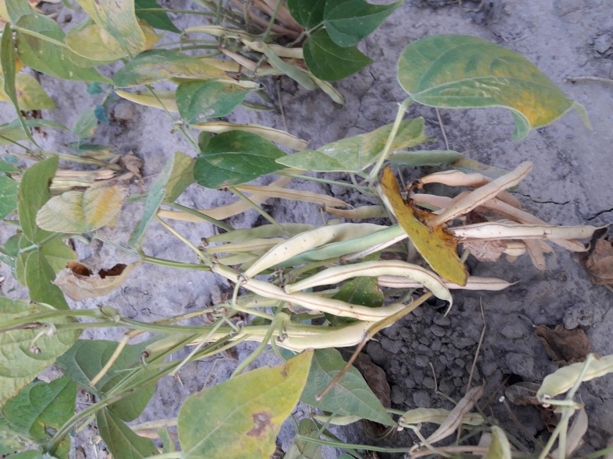

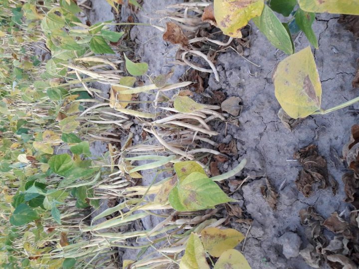

Wyciąłem plac ze strąkami jeszcze mięsistymi ale już co najmniej biało-zielone lub żółte i z tego co widać ma być normalna czerwona. Wyłuskałem mokre ziarnka i dosuszyłem na parapecie w słońcu, kolor prima sort tylko drobniejsza ale takie pole i rok.
Wcześniej widoczne były na wyciętym placu objawy niedoboru potasu (żółkniejące podwinięte liście,niektóre od brzegów zasychające) a teraz pojawiła się jakaś choroba stąd już profilaktyczniej ścięta.
Moja Eureka późno siana i wszystko ma jeszcze zieloniutkie i chwała Bogu - nie wyjdą na jeden dzień bo Kontra po górkach już do cięcia tak że we środę zaczynamy Kontrę na przemian z czerwoną po najsuchszych placach a różnice w zasychaniu rozciągną zbiory na dwa tygodnie na jednym polu.
Na ostatnim zdjęciu Kontra i OK - dojrzały tylko dosuszyć, +- dojrzeje po ścięciu jeśli wilgotna pogoda w suszę lub upały da żółtawe nasiona, - z tego handlowa nie wyjdzie bo za młody.
