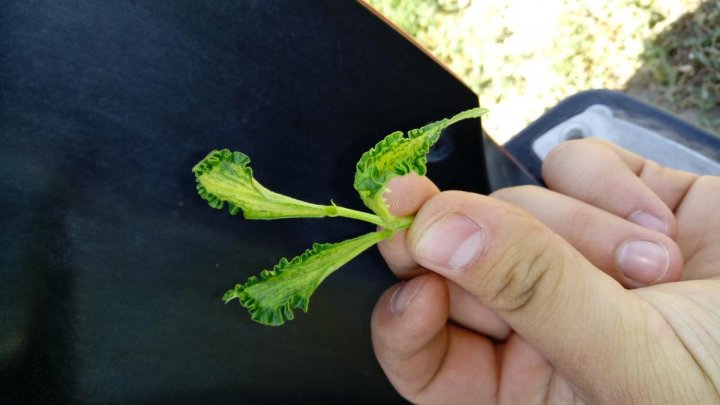

rolnik9518    0
Koledzy wiecie moze co to jest pofaldowane liscie nie byla pryskana od chwastu jeszcze 2 razy odzywka tylko poszla
Udostępnij ten post
Link to postu
Udostępnij na innych stronach
dysydent    3115
Kolejno według prawdopodobieństwa to mogą być wirusowe porażenia, lub pozostałości po pestycydach z upraw przedplonowych, pozostałości pestycydu w niedomytym opryskiwaczu. (sory za to ostatnie), Oczywiście odżywki trefne ale to bardziej dla prokuratury.
Skala porażeń - przynajmniej na tym egzemplarzu - poważnie wygląda.
Bakteryjnych ani grzybowych podobnych nie widziałem a mszyce trochę inne objawy.
Zaraz, ja podobne miałem na złym stanowisku gdzie nic rosnąć nie chce ale to kilka arów w zastoisku gdzie staje po ulewie jeziorko i nienaturalnie szybko wsiąka, w tym miejscu ni pszenica ni jęczmień, rzepak nie wykształcają plonu , ziemniaki to może "brat brata urodzi" jedno żyto karłowate i jakiś plon daje a celowo mijałem to miejsce z chemią kilka lat, z chwastów wiechlina i śmiałek darniowy wytrzymują. Tak, tak - wapnowałem ale chyba mało i w tym roku już z 5t/ha poszło i fasola na razie normalna chociaż już zaczyna zostawać do reszty pola.

dysydent    3115
Dwa środki "serdecznie" dane w burakach lub ponowione drugi raz w dużej dawce, Lontrel, lub Safari mi do głowy przychodzą, zakładam że buraki były udane, bo to moje "UFO-wisko" Buraczka by nie urodziło najmniejszego. Safari może zakonserwować w polu dobre - wcześniej - wapnowanie.
Tyle co mi do głowy przychodzi ... a dużo tej "mimozy" z fasoli się zrobiło?
A może totalnymi odpadami siana?
Słaby glifosat daje takie objawy ale - myślę - wiedziałbyś o tym.
Bo gdyby był silny nie miałbyś czego fotografować

rolnik9518    0
Lontrel nie byl dawany safari jeden zabieg 30g/ha czyli co nic nie mozna z tym zrobic czy dac asashi bo nawet mam kupione
