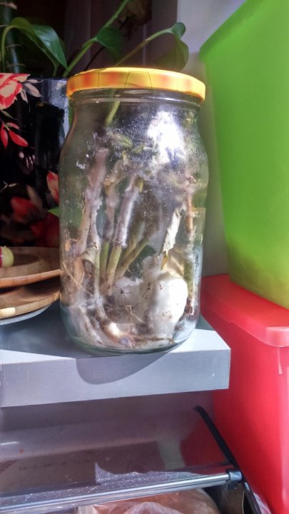

ravoj    1248
Pokaże wam teraz co mam w fasoli, czego Wam nie życzę.
Pytałem wcześniej o krzaki, które więdną a na łodydze pojawia się brązowa zgnilizna. Podejrzewałem zgniliznę twardzikową.
Oto zdjęcia porażonych krzaków, brakuje tylko białego nalotu żeby potwierdzić zgniliznę:
Więc porażone krzaki postanowiłem podhodować w idealnych warunkach (ciepło i wilgotno)
Efekt był przerażający, już na drugi dzień wyhodowałem piękne grzyby, potwierdzając w ten sposób na 100% chorobę zgnilizny twardzikowej.
O to efekt:
Szukam środka, który to zahamuje.
Wcześniej prewencyjnie pryskałem dwa razy miedzianem, ale on sobie z tym nie poradzi. Może troszkę spowolni grzyba.

ravoj    1248
przecież pokazałem Wam chłopaki co wyhodowałem w słoiku, widać tu ewidentnie grzyba, zwłaszcza jak się poczyta o zgniliźnie twardzikowej, aczkolwiek nigdzie nie ma tam opisanego przypadku żeby gniła łodyga fasoli, bardziej piszą o chorobach warzyw w przechowalniach. Sam nie wiem co to jest. Trzeba mi kogoś kto się na tym zna. Zauważyłem na innych polach, że też się pojawia. Faktem jest, że środki doglebowe zadziałały u mnie za dobrze i poraziło nieco fasolę, nawet jeszcze się trafiają żółte liście (górne)
Trzeba mi kogoś kto miał coś podobnego w tej fazie i dotrwał bez oprysku do zbiorów, to będę spokojny.

mirro    6331
Pryskałeś miedzianami ale one działają kontaktowo i to tylko na bakteriozy. To co wyhodowałeś potrzebuje środka wgłębnego i systemicznego. Nic innego tu nie pomoże. Grzyb zasiedlił uszkodzenia na łodygach po doglebówce albo zgorzeli. Z mojego doświadczenia wynika że lecą całe łodygi.
Tebu - srebu. 10 lat tak robię i jakoś te 60ha szparagówki udaje mi się utrzymać

ravoj    1248
no tak, ale takiego grzyba nie miałeś bartekac, bo nikt z nas nie wie dokładnie co to jest, a literatura mówi o Zgniliźnie twardzikowej, zwłaszcza że objaw choroby na 2Ha jest taki sam, nawet tam, gdzie oprysku poszło mniej, np. poprzeczki w tym roku sobie darowałem i tam też  gdzieniegdzie fasola zamiera. Nie ma żartów moim zdaniem.

mirro    6331
Nie ma żartów. polecą kolejne rośliny. Ja bym zmontował mieszaninę tebukonazolu z cyprodynilem i modlił się, dużo się modlil.

ravoj    1248
no może wystarczy raz się pomodlić i dać dobry środek, bo czytam, że jest ich sporo, ale wszystkie od fazy pełni kwitnienia, nie wiem czemu do pełni kwitnienia stracę 10% krzaków :(  jutro sprawdzę czy chorują nowe rośliny.
pewne jest to, że na jesień pod pszenicę na tym polu  pójdzie środek CONTANS WG ze szczepem nadpasożyta. A teraz myślę intensywnie co zastosować, czytam etykiety, już chyba ze 20 środków i nic nie ma przed kwitnieniem.
mirro, co polecasz Signum? nic tam nie ma o fasoli więc napisz jaką dawkę dać.
 a może stosował ktoś BRASIFUN 250 EC, daje się go na 300-400 L/ha, więc ekonomicznie, tylko czy nie spali fasoli? tam jest tebukonazol

ravoj    1248
doglebowy odpada, bo dostanie się do korzenia z deszczem a glifosat nie działa doglebowo, więc możesz z osłonką pryskać, przecież my tak robimy na zwykłej fasoli. Tylko trzeba uważać żeby nie prysnąć po liściach.
A jeśli chodzi o zgniliznę twardzikową to wczoraj popryskałem pierwszą dawką Amistar280SC plus tebukonazol, druga dawka będzie tak jak na etykiecie czyli w pełni kwitnienia. Zobaczymy czy pomoże, bo ciągle widzę nowe chore krzaki.
Nigdzie nie mieli Signum od ręki niestety, ale myślę że jak ma pomóc to Amistar też pomoże.
