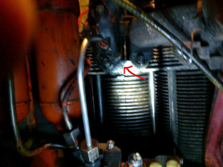

t-25 glowica kubamako66
spróbuj dociagnąc śruby na głowicy, u mnie pomogło bo też z tym walczyłem. Kilka razy ściagałem cylinder żeby wymienić tą miedzianą uszczelkę, zakładałem na silikonie, na hermetyku, dawałem nawet dwie i zawsze po jakimś czasie olej wychodził. Ostatnio tylko dociągnąłem śruby i sie uspokoiło. Jedna poszła sporo i to akurat na wprost miejsca gdzie wychodził olej.
