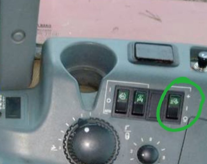

A wie ktoś może jak zaprogramować wałek WOM żeby się wyłączał po podniesieniu podnośnika i włączał po opuszczeniu bo mam taki przycisk auto i do tego on służy
