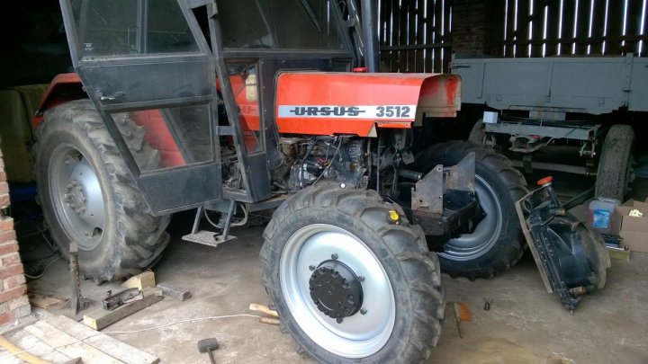

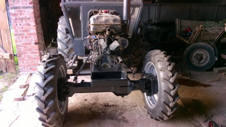

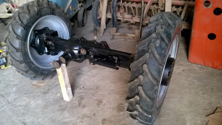

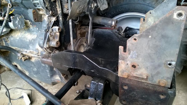

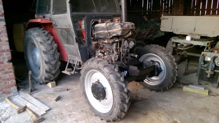

Heyka. Jestem w trakcie przerabiania ursusa 3512 na 3514. jak na razie zamontowany mam korpus posredni z wyjściem napędu, Przedni most jest w trakcie doróbki. Jak dokończę i wszystko będzie hulać to opiszę co i jak.

kolego i jak posuwają się prace przeróbki na 3514?? od jakiego ciągnika zamontowałeś korpus pośredni? czy montaż wymaga wymiany jakiś wałków??

korpus założyłem z 4514, dwa wałki trzeba wymienić bo jest inne uzębnienie. reszta czeka. poszukuję orginalnego mosu ale cięzko coś znaleść. Jeżeli potrzebujesz taki korpus to mogę załatwić koleś chce 3000 zł.

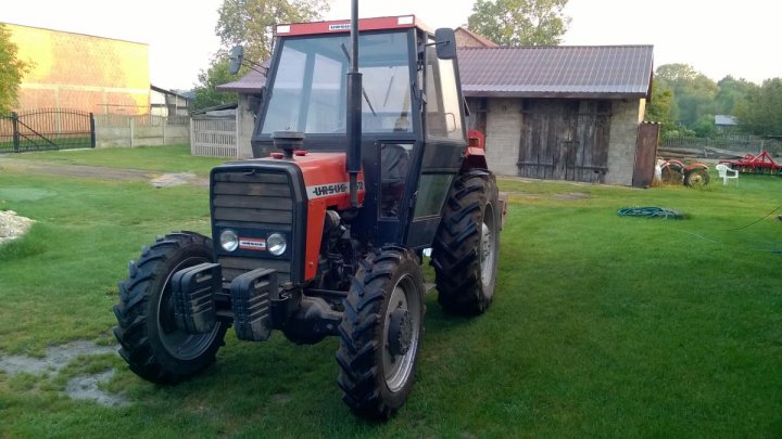

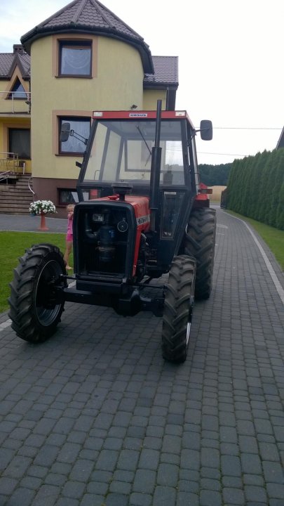

Wszystko już skompletowane i prawie poskładane, jeszcze pare detali i ursus 3512 4x4 bedzie gotowy :D
