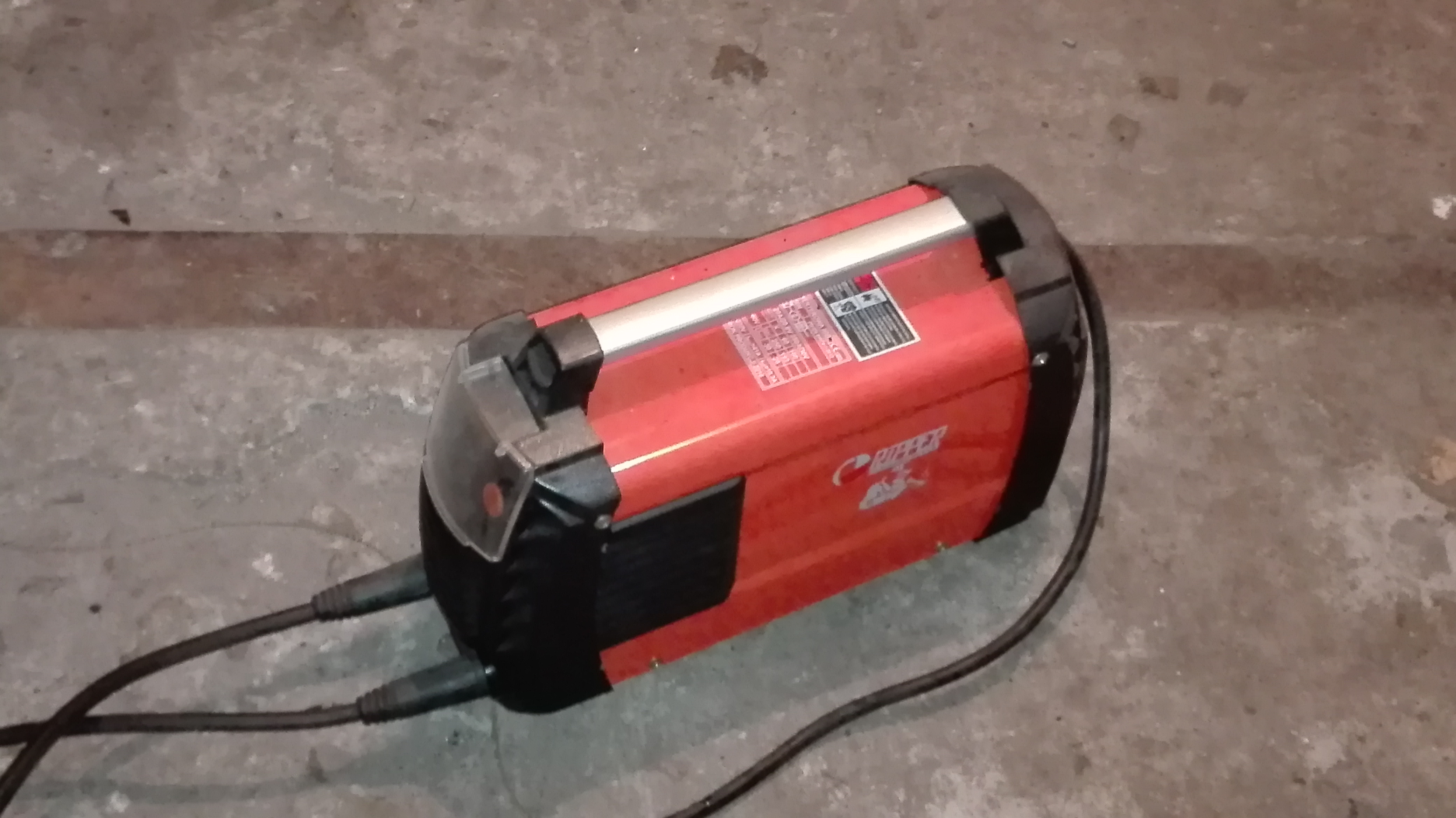

wiesiek63zmc    1049
Kupiłem ostatecznie weldman 210 niby w promocji za 497 zł w hurtowni spotkałem znajomego który sprawdził że w 3 oddziałach sprzedano łącznie 70 sztuk tego produktu jedna wróciła do naprawy (stała w kurniku, wiadomo wilgoć + azot to ją wytrawiło) 2 lata gwarancji i relatywnie bliski serwis chyba jest to made in Tajwan.
Daje link https://bkpower.pl/p/10/76488/weldman-spawarka-inwerterowa-arc-210-walizka-spawarki-i-akcesoria.html?gclid=Cj0KCQiA-ebSBRC8ARIsAGuxJIonbBcA22FsvAFZg5iv6bX5tfpA96Jfe2XFabMerJYt14R0DrdqP2caArWxEALw_wcB
Porobiłem nią z jedną godzinę i w porównaniu do bestera 225 transformatora (niebieski 32 lat) to idzie jak marzenie.
Mój bester nie trawił od nowości elektrod 2,5 i blachy np. 2 mm (maska latała po całym garażu bo emocje trzeba było uzewnetrznić)
Mam pytanie dotyczące elektryki może coś ktoś podpowie.
Chcę podłączyć ją do gniazda siłowego 3-fazowego. Mam w gnieździe 3 fazy + zero jak mam zabezpieczyć ochronę. Czy fazę podłączyć a zero zmostkować z ochronnym przewodem idącym od spawarki. Ktoś mi mówił kiedyś że jeżeli w gniazdku nie ma uziemienia to ochronę mostkuję się z zerem.
Potrzebne by mi to było gdybym chciał zastosować przedłużacz a siłowy mam 4x4. Może jest jakiś kolega dla którego elektryka jest prostsza niż dla mnie.

akmaly    701
Gratulacje wyboru.
Co do podłączenia to uprzedzam, że elektrykiem nie jestem i mogę się mylić ale raczej nie powinno się mostkować przewodu ochronnego z neutralnym. Jeśli nie masz instalacji z uziemieniem to zostaw niepodłączony przewód ochronny PE.
Kwestia jeszcze jaką masz instalację, ale najlepiej zapytaj elektryka. Mi kiedyś kolega po elektrotechnice powiedział tak: w domu prąd jest niebezpieczny a na zewnątrz zabija.
