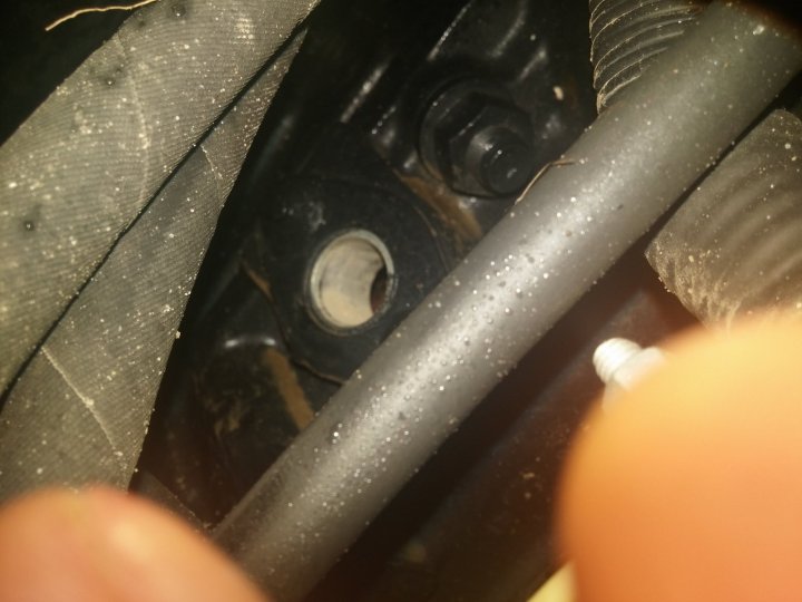

Case seria JX Czy to normalny objaw że podczas odpalania jx na dużym mrozie i po dużej absencji najpierw pojawiła się wielka chmura dymu z komina case załapał,nie równo pochodził silnik po czym się uspokoił natomiast najciekawsze jest to ze w okolicach pompy wtryskowej pojawiło się paliwo które skapywalo po filtrze olej ,czy może jest to jakad nieszczelność układu paliwowego???
#1358 Share Ziel
Ziel
    Zaawansowany
  • Members
  • PipPipPip
  • 994 postów
  • Płeć:Mężczyzna
Napisany 28 styczeń 2014 - 22:57
Case seria JX Normalna rzecz że jak zimny diesel to kopci po starcie i "ciężko chodzi" Co do wycieku pewnie ci sie "wosk oddzielił " z oleju napędowego i wyciekło troche :) Rozbierz i przeczyść.

to którędyk wydostaje się ten "wosk"?myslałem ze to nadmiar paliwa( ale przecież on powinien przelewem wrócić do baku), i co mam rozebrac i przeczyscic;)??
Reklama AgroFoto Ads
  • watermark
  • Reklama
Case seria JX Dzisiaj, 10:12
#1360 Share Ziel
Ziel
    Zaawansowany
  • Members
  • PipPipPip
  • 994 postów
  • Płeć:Mężczyzna
Napisany 29 styczeń 2014 - 15:28
Case seria JX Pod wpływem mrozu z oleju napędowego sie taka zawiesina robi rozbierz filtr paliwa i wyczysć.
