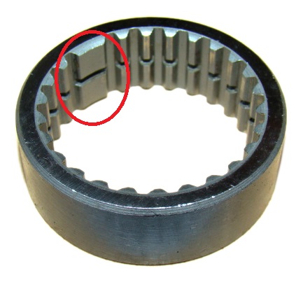

Panowie mam ten sam problem co prorok dzisiaj dobrałem sie do rozrządu i jest ok na kole od pompy 0/0 i reszta na kropki.Przestawiłem o jeden ząbek koło od pompy ale nic to nie dało tylko teraz jest za wczesny prawie tyle samo co wcześniej jak był opóźniony tylko poniżej kresek. Prorok pisał że rozpiłował klin ale chodzi o klin na tej tulejce z wieloklinem?
Jeśli tak to ile spiłować? Mam też trochę luzu na kołach pośrednich ale to by aż takich cudów nie robiło koła tez będę zmieniał tylko pośrednie bo reszta w bdb stanie.Z góry dzięki za odpowiedź.

Kupujesz konkretny brzeszczot wkładasz w środek skręcasz w piłkę i działasz

Ja tak samo wyciąłem ten klin i przestawiłem o jeden ząbek na pompie bo nie mogłem przyspieszyć zapłonu.Teraz po wycięciu nie mogę go opóźnić ,wtrysk mam  z 6,7 cm przed pierwszą kreską  a pompa odchylona na maksa.I teraz pytanie czy ten pierścień w którym wypiłowałem klin od strony silnika ma być zamontowany w te  samo miejsce jak przed wyinaniem czy trzeba też zmienić położnie o ząbek a jak tak to w którą stronę?

Masz już trochę rozrząd wyrobiony i przestawienie o ząbek jest za duże. Jak nie chcesz rozbierać rozrządu to musisz przesunąć wpust na kółku pompy o ok 1mm Maks 2mm bo więcej będzie już za dużo.
