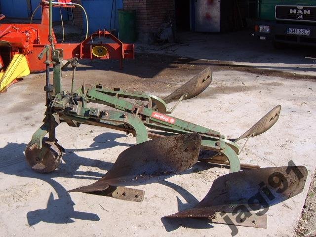

Czy URSUS C-330 da rade? janusz14 A jakie masz odkładnie w tym pługu???

Czy URSUS C-330 da rade? u mnie c 330 pracowal z plugofrezarka grudziadz i dawal sobie rade ale z takim plugiem to z miejsca by nie ruszyl :huh:

Czy URSUS C-330 da rade? U mnie C330M to oram 2 skibowym zagonowym, bo z 3 nie daje rady, więc myślę, że z 2 obracanym nie dałby rady. :rolleyes: :( :( :) :) :)

Czy URSUS C-330 da rade? Ja mysle ze dałby rade tylko by trzeba mu ostro dawać mój kumpel załozył do c-330 pług 4 skibowy zwykły i szła trzydziecha dopuki pługi nie weszły głębiej ale zakopcił pół wsi :rolleyes:

ja się tak samo zastanawiałem czy c-360 pociągnie trójkę obracalną. Skoro c-330 ciągnie zwykły 2-skibowy pług to przecierz w obracalnym też idą 2 skiby w ziemię a następne dwie tylko są w górze. Jeżeli pług jest lekki to można i spróbować ale chyba racze na równym terenie. Takie jest moje zdanie.
Mój znajomy ciąga 3 skibowy obracalny sześćdziesiątką. Nie ma z nim większych problemów.

Czy URSUS C-330 da rade? wracając do tematu to zobaczcie http://www.allegro.p...y_obrotowy.html wszystko zależy od wielkości korpusu i wagi pługa

Czy URSUS C-330 da rade? nie da rady.
Mimo że 330 podnosi szybko zwykło a . 2 obracalno to 3P dobrze podnosi tak ja 3P @qriqa.

Czy URSUS C-330 da rade? Nie no jak byś założył do 330 szersze kapcie to z 2 skibowym sukovem jakoś by sobie poradził B)

Czy URSUS C-330 da rade? moze 2x30 dał by rade ale musiał by być bardzo leciutki. ale poco ci taki pług??
nie ma co szaleć z 330.to nie JD B)

Czy URSUS C-330 da rade? Ja uwazam ze rade to sobie da z uciagiem ale z podnoszeniem bedzie problem bo przod bedzie musialbyc dociazony dobrze:)

Czy URSUS C-330 da rade? po co tak kombinować??? :D według mnie to może i powoli będzie ciągał ten pług,ale przez ten czas co przeznaczysz ne remont tego capka to zwykłą dwójką zaorałbyś kupe pola :D

Czy URSUS C-330 da rade? Ja mam 2 obracanom do Władymirca i chodzi. Trzidziestka jest prawie identyczna więc też powinna dać rade

Mam zamiar kupic sobie plug obrotowy dwuskibowy do mojej trzydziestki i zwiazku z tym pytam sie fachowcow czy moj sprzet poradzi sobie z takim plugiem.
cześć ursus c-330 da rade z pługiem 2 obrotowym ja mam taki pług u siebie fajnie ora

a ja kiedyś widziałem c-330 z trzema pługami tylko miała styłu bliżniaki
hehe sasiad mojego wojka ma c-330 turbo i 2 skibowy obracany spokojnie ciąga :-)

Czy URSUS C-330 da rade? Przede wszystkim zwróciłbym uwagę na wagę pługa i jego długość (im dłuższy tym środek ciężaru bedzie dalej od końca cięgien dolnych i trudniej go będzie podnieść). Niedawno kupiłem obrotową 2-kę Lemken Opal na ramie 100x100 mm. Zdjęcie tego pługa mozna zobaczyć w Galerii w dziale Maszyny/Ciagniki/Landini. Ten pług waży 506 kg i ma 190 cm od zaczepów do końca ramy. Ciągnik (Mistral 55) podnosi go i obraca bez problemu. Przednie koła nie są podrywane nawet, gdy stanąłem na końcu podniesionego pługa (ważę 92 kg). Ciągnik waży około 1800 kg, czyli troche więcej niż 330. Mój pług ma skiby 2x40 cm i choć jeszcze go nie używałem, na pewno go uciągnę. Wcześniej ciagnąłem zagaonowy 3x30 cm. Podejrzewam, że do 330 trzeba by kupić najwyżej 2x35 cm. Chyba, że gleby są lekkie.
