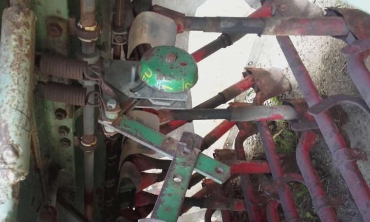

Witam !!! Zakupiłem siewnik Hassia DU 300 w dość dobrym stanie ale nie działa mechanizm od zamykania ścieżek podejrzewam, że czegoś brakuje. Czy ma ktoś z Was coś podobnego ? Może ktoś posiada instrukcję?

Matey    884
czy skrzynka olejowa/bezstopniowa, jak zwal tak zwal jest do regeneracji czy to sie wywala i kupuje nowe?
